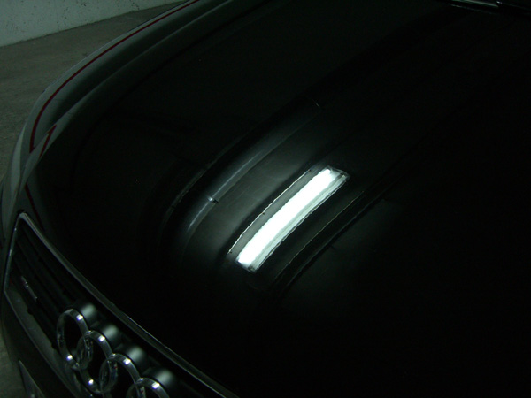

guanterarefrigerada Publicado 29 de Diciembre del 2006 Autor Denunciar Publicado 29 de Diciembre del 2006 Mira un coche negro tratado con cera gold class. Es el del amigo y forero a3spyro. Date cuenta cómo es el reflejo de profundo, similar al de un piano. Esto no se logra con una cera sintética. Responder
