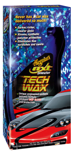

guanterarefrigerada Publicado 2 de Enero del 2007 Autor Denunciar Publicado 2 de Enero del 2007 Esta es otra opción. La cera sintética de meguiars. Responder

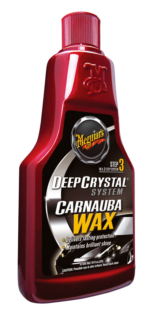

guanterarefrigerada Publicado 2 de Enero del 2007 Autor Denunciar Publicado 2 de Enero del 2007 O bien, esta. Este es el paso 3 en meguiars, en plan económico. Vale 13 euros, y es la opción más económica. No se puede comparar ni de lejos con la cera gold class, pero para lo que buscas, creo que sobra. lo malo es que no es sintética 100% como se entiende una cera de ese tipo, pero por lo que vale, bien puede ser tenida en cuenta. Responder

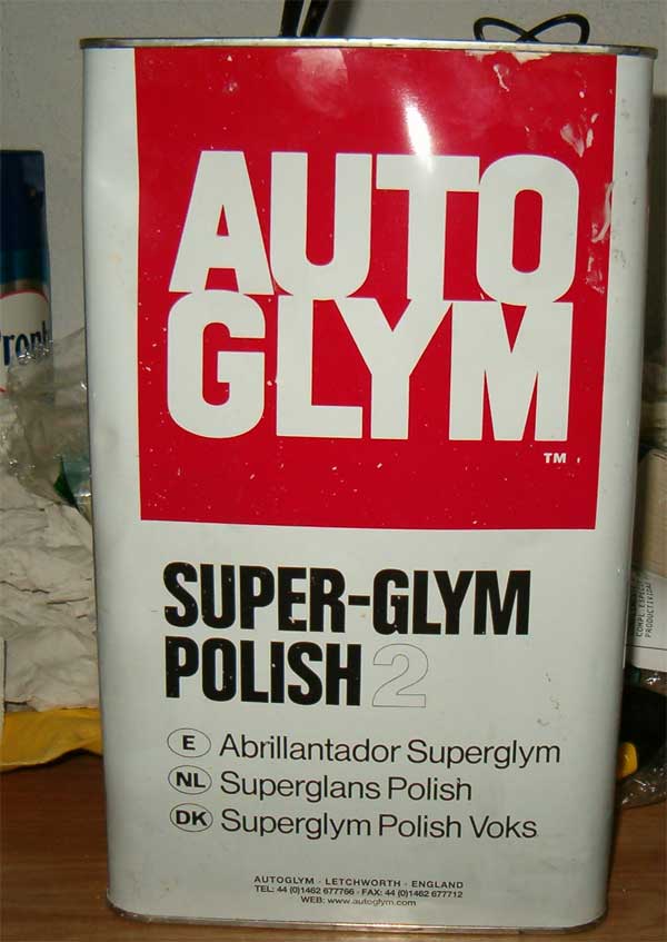

guanterarefrigerada Publicado 3 de Enero del 2007 Autor Denunciar Publicado 3 de Enero del 2007 (editado) No uses el super resin polish despues del deep shine. Te lo llevarás por delante, y será como si no hubieses hecho nada. No es una cera, sino un polish (está mal traducido, es un pulimento, suave, pero pulimento, por lo que "rascará" lo que toque... te comerá el deep shine de debajo) polish = pulimento wax = cera Usa una cera, la que más rabia te de. La clay bar no creo que te ayude en las marcas de neumáticos de las puertas (deben haber empujado alguna rueda contra el coche en el sitio donde lo tuvieran). Para eso, un pulimento, o el paso 1. El scratch-X no te sirve para la pantalla del climatizador. Solo para "chapa". La vaselina te sirve, pero mejor la crema para cuero, que se distribuye mejor, si la tienes. Si no, vaselina al canto. Pulse 1 si desea volver a leer este mensaje. Pulse 2 si quiere que se lo lea una secretaria maciza. (en cuyo caso, leerá un mensaje mofándose de sus ansias). pulse 3 si cree que los extraterrestres controlan ya el planeta. Editado 3 de Enero del 2007 por guanterarefrigerada Responder
Danielon Publicado 3 de Enero del 2007 Denunciar Publicado 3 de Enero del 2007 Pulso 23... :claugh: Ok, entiendo, de todas formas es lo que siempre has comentado, esa cera, como cera es muy mala y no aguanta nada, lo que no me quedaba claro era lo de "Polish", porque pulir pule menos que el titanlux...ahora basicamente la gasto para que las llantas no cojan kk. Por cierto, sabes que el UDS te deja la vitroceramica mejor que el vitroclen? No es coña... Responder
guanterarefrigerada Publicado 3 de Enero del 2007 Autor Denunciar Publicado 3 de Enero del 2007 (editado) Pulso 23... :claugh: Ok, entiendo, de todas formas es lo que siempre has comentado, esa cera, como cera es muy mala y no aguanta nada, lo que no me quedaba claro era lo de "Polish", porque pulir pule menos que el titanlux...ahora basicamente la gasto para que las llantas no cojan kk. Por cierto, sabes que el UDS te deja la vitroceramica mejor que el vitroclen? No es coña... No es mal abrillantador como tal, se aplica facil y se retira mejor, pero apenas aguanta. En la audi la usan en formato de 5 litros para cuando terminan de lavar el coche, darle una pasada y eliminar los restos de gotas secas que pudieran quedarle al coche, antes de que lo vea el cliente. Además de no aguantar mucho tiempo sobre el coche, está totalmente superado por el deep shine. Y como ya te dije, no es una cera en si, sino un abrillantador con una pequeña capacidad de limpieza, por lo que el deep shine se veria comprometido. Además de estropear el efecto que provoca el deep. Para encima del deep shine, una cera, que no tenga capacidad de llevarselo por delante. Editado 3 de Enero del 2007 por guanterarefrigerada Responder

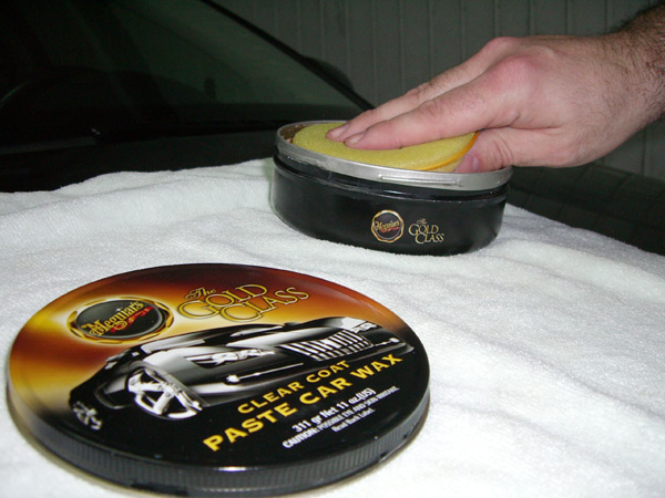

guanterarefrigerada Publicado 4 de Enero del 2007 Autor Denunciar Publicado 4 de Enero del 2007 Tras ello, una gold class para evitar que se te pege nada, y de paso, presumir de brillo. <_< Responder

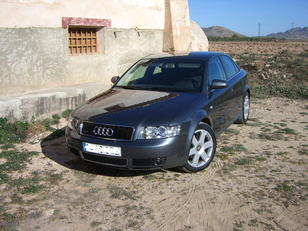

guanterarefrigerada Publicado 4 de Enero del 2007 Autor Denunciar Publicado 4 de Enero del 2007 Y el coche, quedará como minimo asi. Responder
