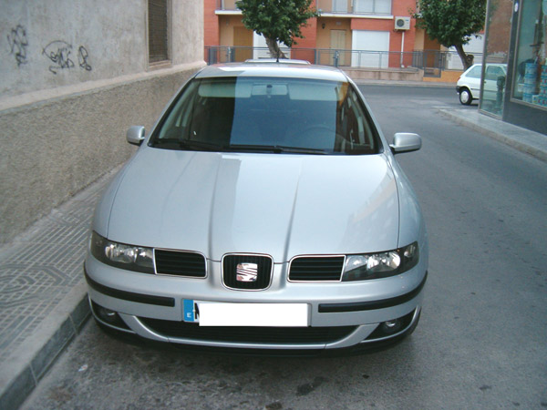

guanterarefrigerada Publicado 4 de Enero del 2007 Autor Denunciar Publicado 4 de Enero del 2007 (editado) Tambien, si se te queda marcado el esmalte con facilidad, puede deberse a que han precipitado mucho el secado tras pintarlo. Con el tiempo (no mucho) se puede incluso desconchar en el paragolpes, que al ser de plástico, tiene más movimiento que las partes de chapa pintadas. A mi, me lo secaron en el toledo en solo 40 minutos. Fué terminar de dar mi clase en el instituto en que estaba destinado, llegar al taller, el coche metiendolo en la cámara, esperar 40 minutos,... y listo. A los 6 meses estaba totalmente desconchado, hasta se caia con pasarle la mano, y observaba lo mismo que tú, que se marcaba hasta con estornudar encima. Luego me explicaron (otros chapistas más honrados) que el problema estaba entre otras causas, en la velocidad de secado, el haber pintado sin eliminar el esmalte de debajo con una buena lijada, y desde luego, la calidad. Estos mismos me lo pintaron despues, con otro esmalte, y 5 años despues, el paragolpes está como debe estar (con algun pedrazo, claro, pero en orden, sin marcarsele nada ni desconchones). (Se ve mi comercio en la esquina derecha, bueno, el de mi señora :clap1: ) Editado 4 de Enero del 2007 por guanterarefrigerada Responder

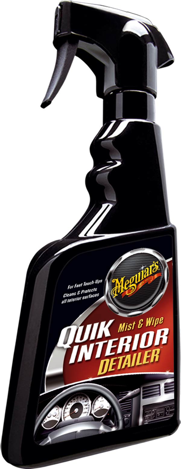

jocarlo Publicado 8 de Enero del 2007 Denunciar Publicado 8 de Enero del 2007 GUANTERA SALUDOS CORDIALES, ECHAME UNA MANO CON ESTO? LA PANTALLA DEL NAVEGADOR DE MI A4 B7 ES TACTIL? EN LA FUNCION DE NAVEGACION? SI LO ES DIME CON QUE PRODUCTO LA LIMPIO , PUES HE COMPREADO EL COCHE HACE POCO DE SEGUNDA MANO Y EN EL LADO DERECHO DEL NAVEGADOR SE NOTA GASTADA? GRACIAS Responder
guanterarefrigerada Publicado 8 de Enero del 2007 Autor Denunciar Publicado 8 de Enero del 2007 (editado) GUANTERA SALUDOS CORDIALES, ECHAME UNA MANO CON ESTO?LA PANTALLA DEL NAVEGADOR DE MI A4 B7 ES TACTIL? EN LA FUNCION DE NAVEGACION? SI LO ES DIME CON QUE PRODUCTO LA LIMPIO , PUES HE COMPREADO EL COCHE HACE POCO DE SEGUNDA MANO Y EN EL LADO DERECHO DEL NAVEGADOR SE NOTA GASTADA? GRACIAS No, no es tactil. Para lo segundo, lo tengo más facil. Usa este producto de la foto. Está garantizado para ese menester. Incluso sirve para limpiar las pantallas de plasma de casa si peligro. Aplicalo en una balleta de microfibra, y pásala por la superficie. Editado 8 de Enero del 2007 por guanterarefrigerada Responder
