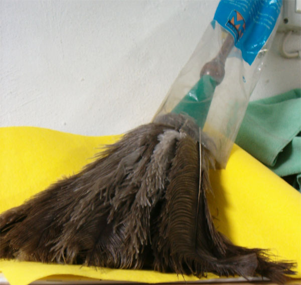

ttefa Publicado 14 de Enero del 2007 Denunciar Publicado 14 de Enero del 2007 Guantera, ya he probado los productos, y la verdad es que el coche brillaba de cine. Algunos productos no funcionaron como yo esperaba, pero otros van de lujo. te quiero hacer una pregunta. Una vez que ya tienes el coche ultra brillante, y al otro dia tiene la capita finita de polvillo fino, ¿ Como haces para quitarsela y mantenerlo unos dias mas limpio? Rafagas desde la Puebla Responder
guanterarefrigerada Publicado 14 de Enero del 2007 Autor Denunciar Publicado 14 de Enero del 2007 (editado) Tras haber frotado todo el coche con trapos y aplicadores, es normal que el coche esté un poco cargado de electricidad estática, y atraiga el polvo sobre él, además de que al estar tan brillante, este polvo resalta más. Un pequeño truco: Toca con una mano la carroceria del coche, y con la otra, el suelo. Mantente asi durante unos 5 segundos. Si deseas eliminar el polvo, yo uso un plumero de pluma de avestrúz. Se compra en cualquier supermercado, y son los de toda la vida. Este tipo de pluma dispara el polvo fuera, no lo pasea como las mopas que venden para coches. Editado 14 de Enero del 2007 por guanterarefrigerada Responder

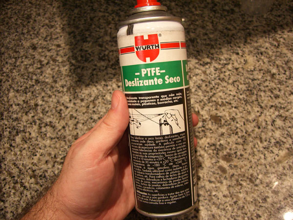

Sitael Publicado 18 de Enero del 2007 Denunciar Publicado 18 de Enero del 2007 Buenas noches a tod@s: Una pregunta guantera, que le puedo poner a los anclajes de las puertas (bisagras) para que no chirrien?, vaselina?, tengo oido que el 3 en 1 no es optimo porque recoje porqueria y no dura mucho. Gracias y un saludin <_< Responder
guanterarefrigerada Publicado 18 de Enero del 2007 Autor Denunciar Publicado 18 de Enero del 2007 Buenas noches a tod@s: Una pregunta guantera, que le puedo poner a los anclajes de las puertas (bisagras) para que no chirrien?, vaselina?, tengo oido que el 3 en 1 no es optimo porque recoje porqueria y no dura mucho. Gracias y un saludin Hola. Nunca le pongas 3 en 1 o similares. Échale teflón en spray; Desliza muy bien, y no se le pega nada. Es ideal para los plásticos del interior que crujan, bisagras, cerraduras, armas, etc... Otro saludin Responder
