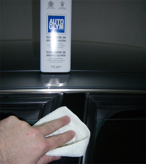

guanterarefrigerada Publicado 26 de Enero del 2007 Autor Denunciar Publicado 26 de Enero del 2007 (editado) Humedeces un trapo y lo pasas por las zonas que tengan restos a despegar. Este producto es totalmente seguro en esta zona. Editado 26 de Enero del 2007 por guanterarefrigerada Responder

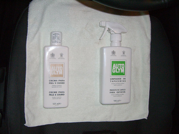

guanterarefrigerada Publicado 26 de Enero del 2007 Autor Denunciar Publicado 26 de Enero del 2007 Una vez diferenciado el camino a tomar, estando en garantia, para el interior, no te puede faltar esto. limpiador de tapicerias y plásticos y crema para cuero. Ambos productos, tal y como reza en sus etiquetas, son válidos para los plásticos y salpicadero, además de sus funciones específicas. Responder

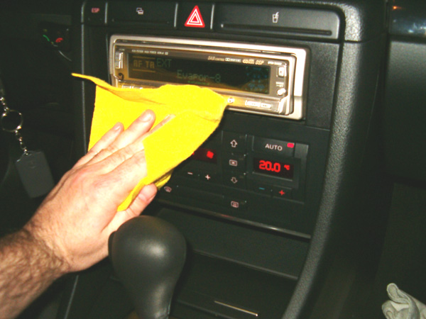

guanterarefrigerada Publicado 26 de Enero del 2007 Autor Denunciar Publicado 26 de Enero del 2007 El limpiatapicerias, poco misterio. Se rocia en una balleta (de microfibras, siempre, autoglym tiene unas buenas, cosidas, no cortadas con calor como las que se ven en los chinos y demás "gangas") y se pasa por la superficie a limpiar. Rocialo sobre el trapo, no sobre la superficie. Responder

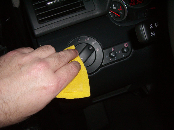

guanterarefrigerada Publicado 26 de Enero del 2007 Autor Denunciar Publicado 26 de Enero del 2007 La crema para cuero. Yo la aplico tambien en el plástico del salpi y partes como el climatizador, elevalunas, mando de luces, palancas de la caña de dirección, etc... Lo aplico en una balleta amarilla, lo restriego, y retiro el sobrante con una de microfibra. Responder

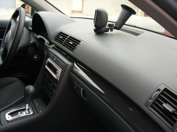

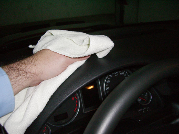

guanterarefrigerada Publicado 26 de Enero del 2007 Autor Denunciar Publicado 26 de Enero del 2007 Por el salpicadero... todo. Esto le da un toque al salpicadero agradable para mi, un pelin de satinado, casi nada apreciable. Ayuda a nutrirlo y que no se reseque tanto el recubrimiento de pintura gomosa que tiene. Responder
guanterarefrigerada Publicado 26 de Enero del 2007 Autor Denunciar Publicado 26 de Enero del 2007 El interior, para mi, queda muy bonito asi. La crema no hace falta que la repongas cada vez que limpies el salpicadero. La puedes aplicar cada dos semanas, por ejemplo, si no hace falta antes, claro. Cuidado con dejar excedentes sin retirar con la balleta de microfibra, ya que se secarán y te apareceran restos blancos encima, que te tocará quitar con limpiatapicerias. Nos ha ocurrido a todos. Naturalmente, puedes prescindir de aplicar la crema, y usar solo el limpiatapicerias y plásticos. Responder

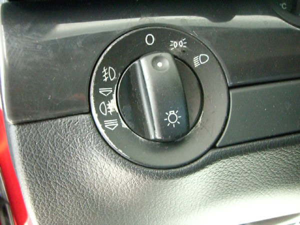

guanterarefrigerada Publicado 26 de Enero del 2007 Autor Denunciar Publicado 26 de Enero del 2007 Con la crema para cuero (ojo, la de autoglym, ya que he probado otras cremas para este fin, y ninguna ha funcionado) te evitará el despellejamientohabitual en estos interiores, ya que nutre la zona tratada, y evita (hasta cierto limite, claro) que lo arranques con tus dedos y uñas. Mira de lo que hablo. Responder
guanterarefrigerada Publicado 26 de Enero del 2007 Autor Denunciar Publicado 26 de Enero del 2007 Una manita de crema de vez en cuando, y lo evitas. Responder

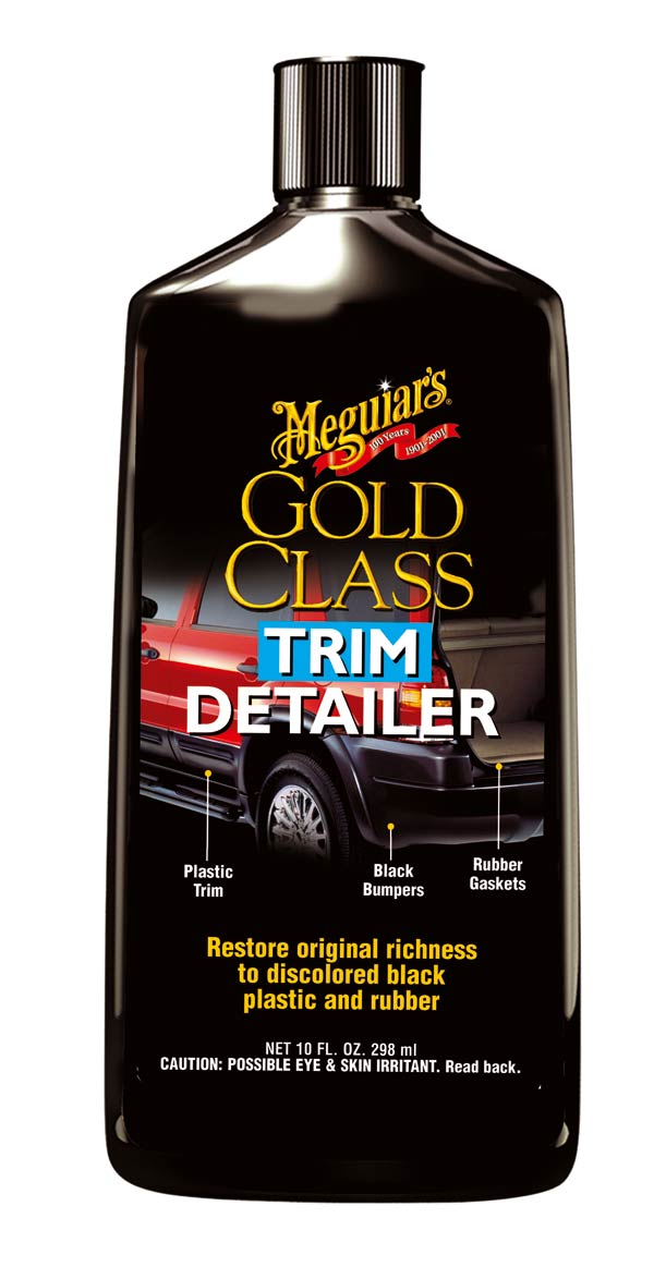

guanterarefrigerada Publicado 26 de Enero del 2007 Autor Denunciar Publicado 26 de Enero del 2007 ¿Algun uso que le pueda dar al bote sin estrenar de GS27 (encima del wax??)? ................................................................................ ................................................................... Pero, no hay quien encuentre el moco rojo. Tiene Meguiar's algun producto similar? Tampoco es que sea facil de encontrar Meguiar's, pero... Para las gomas de las ventanillas y puertas, ¿que producto me recomiendas? Me estoy obsesionando <_< No, no tienes ya usos para el gs27 tras aplicar la cera. La cera es el paso final. El moco rojo no lo encuentras porque es un producto de gama profesional (para talleres). Este tambien te lo puedo hacer llegar. Meguiars tiene uno similar,.......pero no igual, ni en precio ni en suso. El trim detailer. El moco rojo me gusta más para gomas de puertas, etc... y el trim detailer, para plásticos duros, estilo calandra del morro. Responder

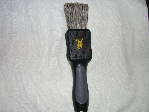

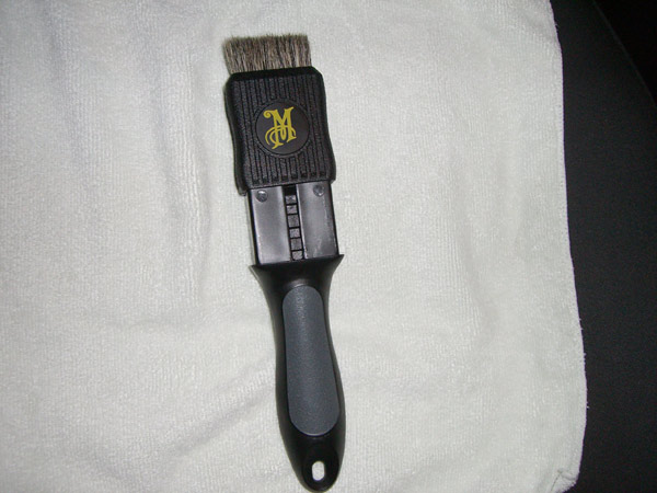

guanterarefrigerada Publicado 26 de Enero del 2007 Autor Denunciar Publicado 26 de Enero del 2007 otra cosa interesante para el interior. Una brocha de limpieza. Responder
guanterarefrigerada Publicado 26 de Enero del 2007 Autor Denunciar Publicado 26 de Enero del 2007 Esta brocha es regulable, por lo que puedes decidir qué tensión debe tener las cerdas en cada uso. Responder
