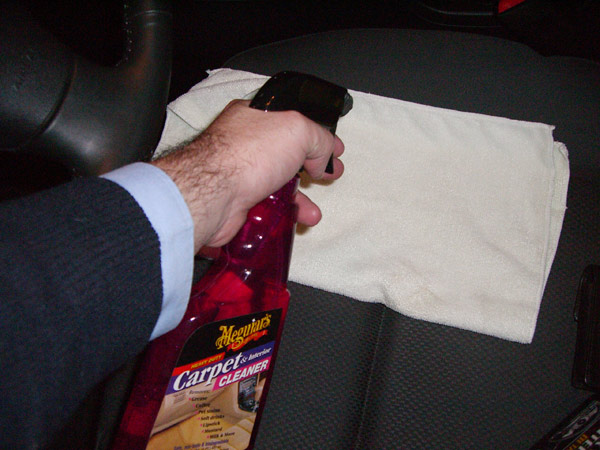

guanterarefrigerada Publicado 6 de Febrero del 2007 Autor Denunciar Publicado 6 de Febrero del 2007 muchas gracias ya probare a por cierto una duda no te cae nada encima de la bandeja del maletero ¿? Me imagino que te refieres a si se ensucia la bandeja tapizada de la luna trasera, donde va la rejilla que comunica con el maletero. Si, ahi termina gran cantidad de polvo. Para ello, rocio una balleta de microfibra con un limpiador de tapicerias. Responder

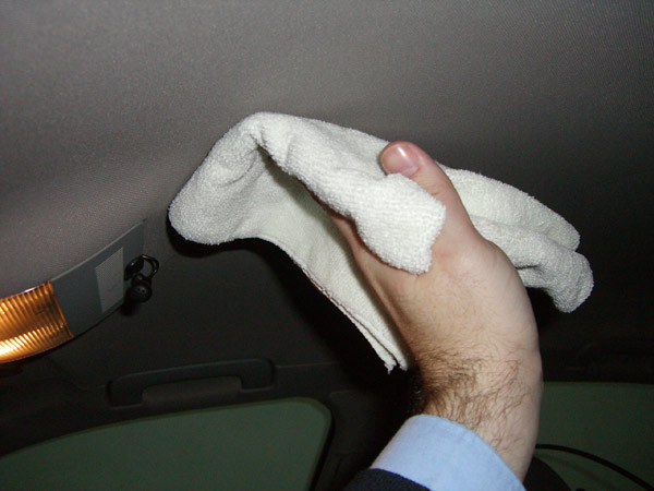

guanterarefrigerada Publicado 6 de Febrero del 2007 Autor Denunciar Publicado 6 de Febrero del 2007 Y con la balleta húmeda en este producto, la paso por el tapizado a limpiar, previa aspiración si es necesario. Aqui la ves en el techo, pero seria lo mismo en la bandeja, o asientos, o guarnecidos de las puertas, etc... Responder

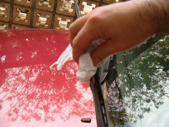

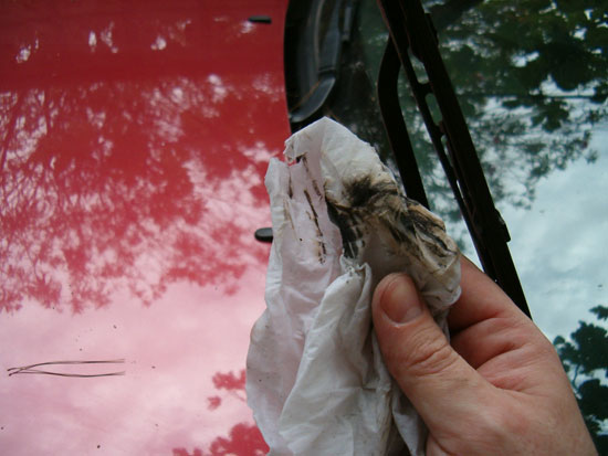

guanterarefrigerada Publicado 7 de Febrero del 2007 Autor Denunciar Publicado 7 de Febrero del 2007 Y para limpiar las escobillas, yo uso de vez en cuando, un poco de acetona. Empapo un papel y se lo paso por el filo de estas. Responder
guanterarefrigerada Publicado 7 de Febrero del 2007 Autor Denunciar Publicado 7 de Febrero del 2007 Y lo que sale, pues a la vista está. Responder

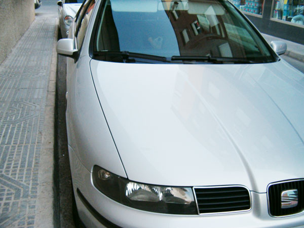

guanterarefrigerada Publicado 7 de Febrero del 2007 Autor Denunciar Publicado 7 de Febrero del 2007 Yo en mi seat toledo llegué a alargar un juego de escobillas (el que sacó de casa) 5 años, y las cambié, no porque no sirvieran, sino porque le monté un kit de escobillas aerotwin. Responder
