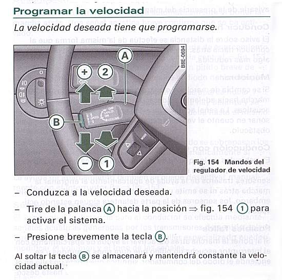

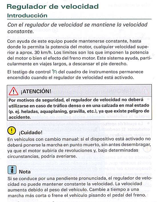

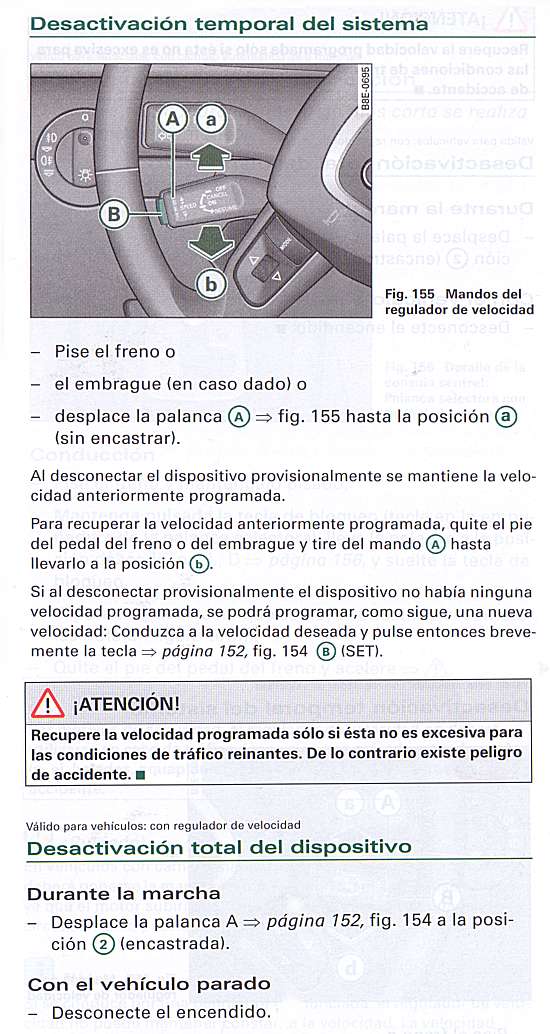

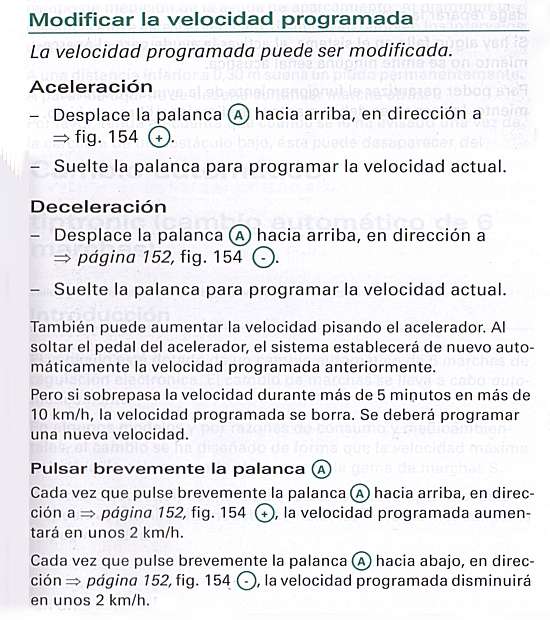

carzapa Publicado 17 de Abril del 2006 Denunciar Publicado 17 de Abril del 2006 1º cuando lo llevais en marcha si aceleras con él y dejas de hacerlo en el mío conserva esa velocidad que llevas como memoria, no vuelve a la de antes, pero si aceleras con el pedal y sueltas vuelve a la que tenías memorizada.2º comprobé con la radio la velocidad y de aguja 140Km/H y en la radio 133Km/H es normal esa diferencia. Gracias y un saludo. Te adjunto (repartido en cuatro partes) lo que dice al respecto del Tempomat el manual de mi B7. Probablemenmte el tuyo funcione igual. Respecto al error del velocímetro, yo he hecho en mi Avant 2.0 TFSI Multitronic medidas bastante extensas por autopista, por medio de cronómetro, y he obtenido que el error medio es del orden del 3,5%. De este modo, con la aguja indicando 140 Kmts. hora, la velocodad real sería unos 135 Kmts./hora, pero en cada coche puede variar el porcentaje de error. Responder
