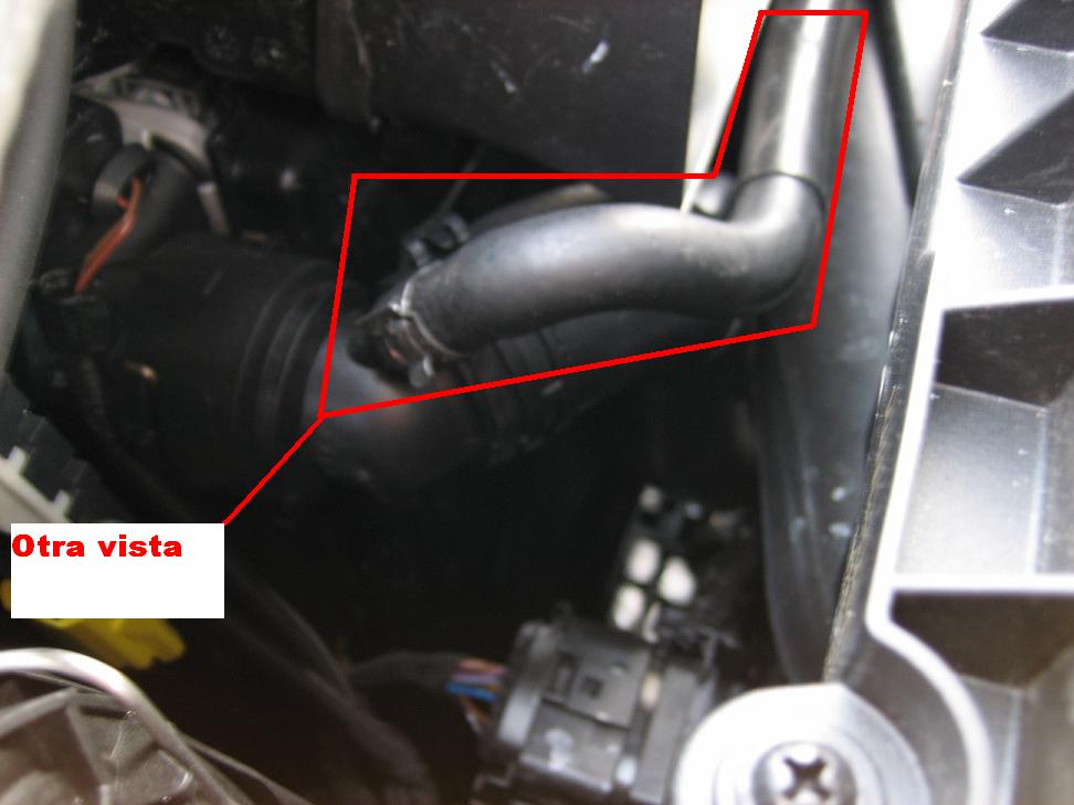

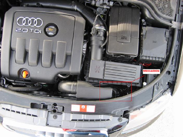

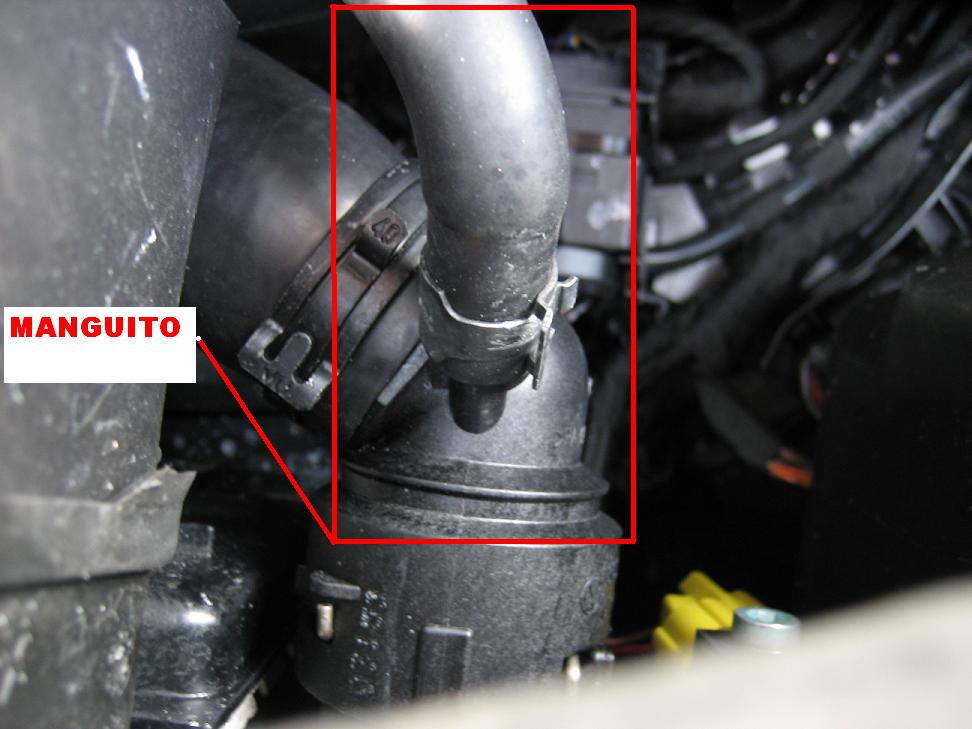

Ya colgare unas fotillos para deciros el sitio justo por donde perdia el coche.
Por otra parte, pon fotos si puedes ya que pueden ser de utilidad para todos.
Un saludo y ánimo que no es nada,
No te preocupes las pondre.
