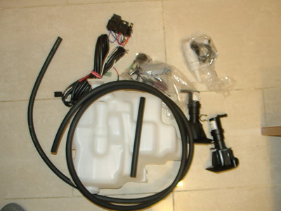

CaTFiSH Publicado 19 de Abril del 2006 Denunciar Publicado 19 de Abril del 2006 Gracias Catfish,pero lo que me da un poco de rollo son las conexiones electricas para el funcionamiento,y aparte de esto,el lavafaros funciona una vez instalado con el mando del lavaparabrisas?,o hay que encender las luces para que actuen los limpiafaros? eso se explica en el post que puse, vienen explicado donde va cada conector de los cables que trae el kit. Puedes hacer la instalación para que funcione siempre que pongas lavaparabrisas tan solo puenteando los cables de la bomba del lavaparabrisas a la del lavafaros, pero si quieres que funcione con las luces encendidas tienes que hacer como pone en el post que ya te dije. Tendrás que encontrar un lugar para poner los Relés también. En mi caso los puse donde marca la foto, atornillados a la carcasa negra que cubre el radiador, en un agujerito que traía. p.d. ya me llegaron los plásticos estos Responder

CaTFiSH Publicado 19 de Abril del 2006 Denunciar Publicado 19 de Abril del 2006 http://www.audisport-iberica.com/foro/inde...89&hl=lavafaros Ese es, los plásticos son los que tapan toda la bateria y los depositos de liquidos. Responder
Vanquish75 Publicado 19 de Abril del 2006 Autor Denunciar Publicado 19 de Abril del 2006 De tanto ver la foto me lo habia imaginado,aunque como te pregunte antes de saberlo pues nada,aclarado.Le quedan bien pq se ve mas ordenadito el motor,voy a mirar el post haber que saco de mas por si me decido a la faena,que de momento me parece un poco limitada para mis conocimientos de mecanica,GRACIAS CATFISH Y CIA.... Saludos.. Responder
