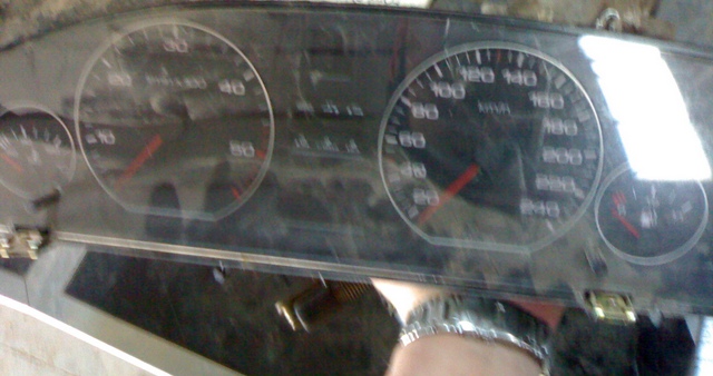

Alvar166 Publicado 19 de Abril del 2006 Denunciar Publicado 19 de Abril del 2006 Hola, a ver si alguien me puede ayudar por que tengo un monton de preguntas sobre mi coche. en primer lugar os digo tengo un audi100 2.5 tdi aat del 92 con motor cambiado del 94 de 90000km pero ha sido retocado a mas no poder para convertirlo en un a6: 1º ¿en los cuadros de los a100 hay alguno en el que el cuenta km sea digital?(por que el mio lo es y todavia no he visto ningun a100 con digital) 2º ¿si tengo centralita y donde la puedo localizar? 3º ¿se puede acoplar la pantalla del ordenador de abordo en mi cuadro y conectar el ordenador a la centralita? (al parecer mi coche en su momento tuvo ordenador ya que tengo los mandos en donde el limpiaparabrisas) 4º¿como demonios se cambia la hora en el reloj analogijo? Gracias por todo pd: Si necesitais que os mande alguna foto del cuadro lo hare con mucho gusto. Responder
javi_v6 Publicado 20 de Abril del 2006 Denunciar Publicado 20 de Abril del 2006 Hola, tu coche es un peli raro poque lleva cosas del a6 C4 como por ejemplo todo el cuadro es del a6, el a6 a partir del 95 llevaba el km diguital, ningun 100 c4 lo llevaba digital, eran analogicos, en cuanto al ordenador de abordo no fue sustituido en el a6 asi que si tu coche lo llevaba ahora con solo aclopar la pantalla en principio tiene que funcionar. La hora se cambia empujando hacia nosotrs el pestillo izquierdo que está bajo el cuentavueltas. Me he fijado que tu coche no lleva check control, algo muy curioso al llevar el ordenador de abordo, ademas crei que el check venian de serie el los 100 y el ordenador al menos era un opción. S2! Responder
M_GORDON Publicado 20 de Abril del 2006 Denunciar Publicado 20 de Abril del 2006 Y COMO SABES ESO CON SOLO UNA FOTO? Responder
javi_v6 Publicado 20 de Abril del 2006 Denunciar Publicado 20 de Abril del 2006 En el post de recopilacion de nuestros bichos alvar166 tiene fotos entre ellas una del interior :clap1: Responder

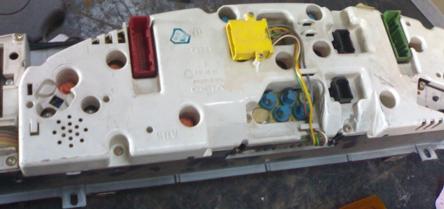

Alvar166 Publicado 20 de Abril del 2006 Autor Denunciar Publicado 20 de Abril del 2006 yo pensaba que el chek hera los pitidos que da cuando le meto la llave de contacto o cuando se me enciende algun piloto. ¿el ordenador hay que conectarlo a la centralita?, ¿donde esta la centralita? si le puedo poner el ordenador, casi que cambio todo el cuadro que creo que me va a ser mas sencillo cambiarle el cuadro entero este de la foto me sale por 70 euros todo en desguace Responder
Alvar166 Publicado 20 de Abril del 2006 Autor Denunciar Publicado 20 de Abril del 2006 por atras Responder
