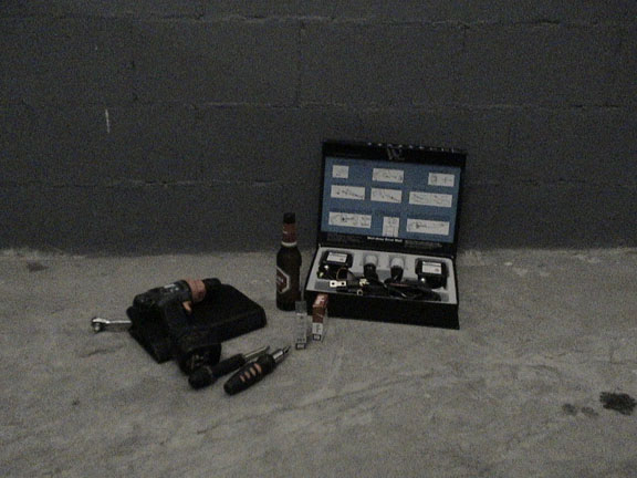

Jotas4ttro Publicado 23 de Abril del 2006 Denunciar Publicado 23 de Abril del 2006 (editado) Bueno chicos, algunos ya sabreis que hicimos una compra en grupo gracias al forero Dani, unos kits de xenon funcionan de miedo. Paso a describiros como lo he montado por si a alguno le ayuda. 1º Material necesario: Kit xenon, taladro, corona de 25, destornillador estrella,destornillador torx, tabaco y birra... Editado 23 de Abril del 2006 por Jotas4ttro Responder

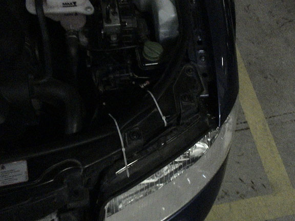

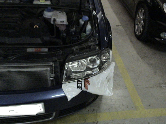

Jotas4ttro Publicado 23 de Abril del 2006 Autor Denunciar Publicado 23 de Abril del 2006 3º: Extraer los faros, yo al menos no he podido hacerlo de otra manera y creo que es la mas factible Responder

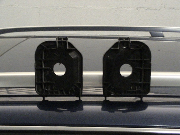

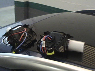

Jotas4ttro Publicado 23 de Abril del 2006 Autor Denunciar Publicado 23 de Abril del 2006 4º Sacar las tapas de detrás de los faros y hacer el agujero, yo he utilizado una corona de 25 para madera y me ha ido bien, también se puede hacer con taladro y broca pero supongo que quedará mas feote, así encaja perfecto Responder

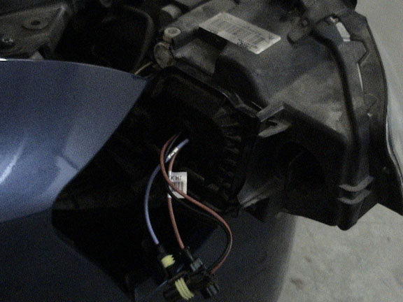

Jotas4ttro Publicado 23 de Abril del 2006 Autor Denunciar Publicado 23 de Abril del 2006 5º: Pasar los cables de las bombillas por lo agujeros que hemos echo, queda algo así... Responder
Jotas4ttro Publicado 23 de Abril del 2006 Autor Denunciar Publicado 23 de Abril del 2006 6º: Quitar las bombillas originales, poner las de xenon con cuidado y la tapa a la que le hemos colocado ya el invento, jeje :clap1: Responder

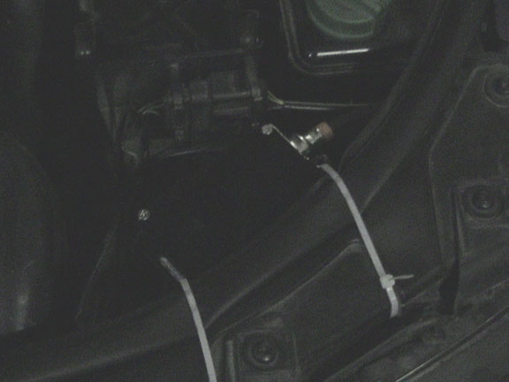

Jotas4ttro Publicado 23 de Abril del 2006 Autor Denunciar Publicado 23 de Abril del 2006 7º: Conectar los balastros y ubicarlos donde mejor veais, yo tenía prisa y los coloqué encima de los faros, aunque creo que los dejaré ahí ya que no se mojan ni nada y están mas accesibles. (Las bridas las quitaré y lo pondré mejor...) Responder

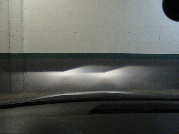

Jotas4ttro Publicado 23 de Abril del 2006 Autor Denunciar Publicado 23 de Abril del 2006 9º: Colocar los faros en su sitio y nivelar un poco, yo marqué en la pared con tiza antes de quitarlos y luego he vuelto a poner mas o menos igual, pero aún así tendreis que bajar un poco sinó deslumbreis, lo digo por experiencia Responder

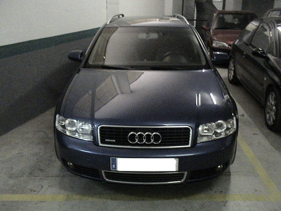

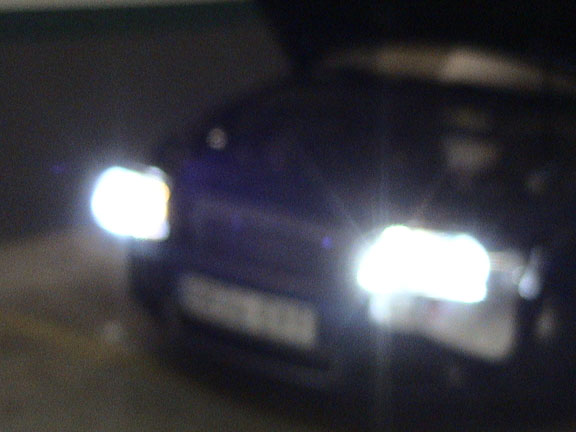

Jotas4ttro Publicado 23 de Abril del 2006 Autor Denunciar Publicado 23 de Abril del 2006 10º: Probar que todo funcione correctamente y ya está, a mi no me da error en fis ni parpadeos extraños, mi coche es del 2004, no se como funcionará en anteriores, os pongo una foto del antes... Responder
