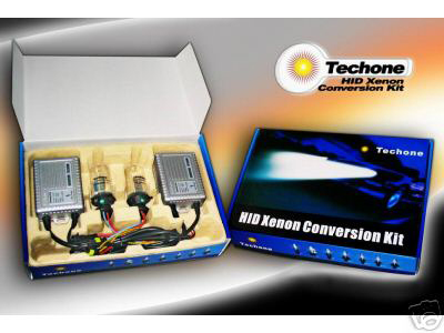

Hola, tengo un kit xenon de la marcha techone que estoy intentando montar.
Tengo una duda, los cables negro y rojo que van a la corriente donde se enchufan.
Otra cosa, para que no me de calambrazo hay que desconectar la bateria? y en caso afirmativo, como se desconecta? ( esto de la electricidad no es lo mio...)

mejor pon una foto para ver como es el kit y decirte que cables son
no hace falta desconectar la bateria ,con quitar el contacto y tener apagadas las luces es suficiente
no hay que quitar los faros solo hacer un agujero en la tapa ,conectar los cables de la lampara con los del kit y conectar el trafo y buscar un sitio donde colocarlos.
saludos
El kit es el de techone.
El problema es que el cable rojo del kit encaja perfectamente en el amarillo del coche, pero la "chapita" de el cable negro que hay que meter en el cable marron no me entra. La "funda" del cable marron es mas pequeña que la del amarillo.
Vosotros como lo habeis metido?
