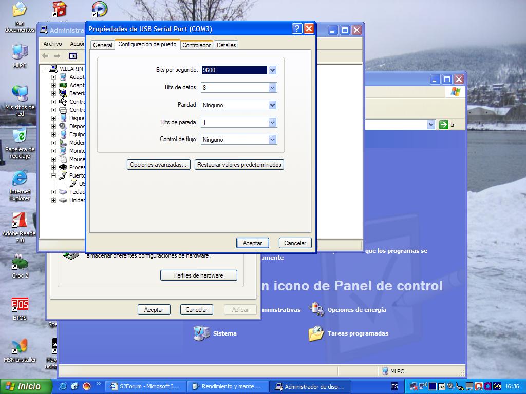

wastegate Publicado 28 de Abril del 2006 Autor Denunciar Publicado 28 de Abril del 2006 A 240 Bauds. Es lo mínimo que acepta. En una página de RossTech lo ponia hace tiempo que los 1Z solo funcionaban a 240. Pero no está mal eh! puedes capturar datos, 3 ó 4 por segundo.... Ya lo sabe 9600 y bajando... ¿ Te dice algún fallo? ¿Can't sincr a...? o algo parecido... Suerte. Yo he probado a 9600 ( lo que viene ) y he bajado un par, a 7000 y 5000 baudios o así, pero tanto cmo dices no he bajado....mañana probaré a vér si contesta. Un saludo. Responder
Tolo Publicado 28 de Abril del 2006 Denunciar Publicado 28 de Abril del 2006 La velocidades de los puertos Serie (COM) no son a la babalá....9600 /2 = 4800 /2 = 2400 /2 = 1200, 600, 300, 150 no pruebes a voleo que no funcionará.... Responder

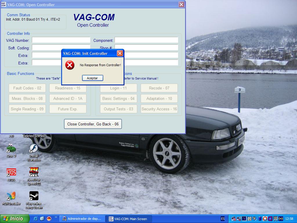

wastegate Publicado 29 de Abril del 2006 Autor Denunciar Publicado 29 de Abril del 2006 Sabes si hay que meter los dos conectores ??? O con el blanco de K y L ya es suficiente ???? Me sale NO RESPONSE CONTROLER Responder
wastegate Publicado 29 de Abril del 2006 Autor Denunciar Publicado 29 de Abril del 2006 Y otras veces me dice que no reconoce el interface :blink: :blink: ....... Leches, que complicao es esto, y solo para poder mirar y poder borrar averias. Un saludo Responder
wastegate Publicado 29 de Abril del 2006 Autor Denunciar Publicado 29 de Abril del 2006 (editado) Hay, algo que este mal en esta pantalla ??? Decir que he ido bajando los baudios y que tampoco ha funcionado. Editado 29 de Abril del 2006 por wastegate Responder
Tolo Publicado 29 de Abril del 2006 Denunciar Publicado 29 de Abril del 2006 Leches Maricarmen.... Muy mal.... 1ero si tienes dos conectores uno es para hacer bonito ¿no?. Pues claro que los tienes que enchufar... Uno es la alimentación y el otro los datos(Línea K y línea L). Si el interface es optoacoplado la parte del coche, si no enchufas el conector de alimentación no funciona. Optoacoplado significa que no hay conexión electrica entre el coche y el ordenador. Los datos, que son pulsos, se transmiten opticamente. Datos son bits, un bit 1 ó 0. Si es 1 se ilumina un Led y una celula fotoeléctrica se excita y vuelve a convertir el bit "luz" a bit eléctrico (voltaje). Para que c*** sirve esto...Para la electricidad estática por ejemplo, para aislar masas si no nos interesase que las compartieran... 2undo fallo no intentes cambiar los baudios en el panel de control del PC. En caso de que tu interface fuera COM dudo mucho de que sirviera de algo. Pero ni por esas...tu interface es USB... Tienen que poner los bauds en la pantalla Options del VagCom. Pone Init Bauds me parece y está a cero. Por eso me extrañe ayer que pusiste "Probé a 9600, la que salé..." NO pone 0. Suerte Responder

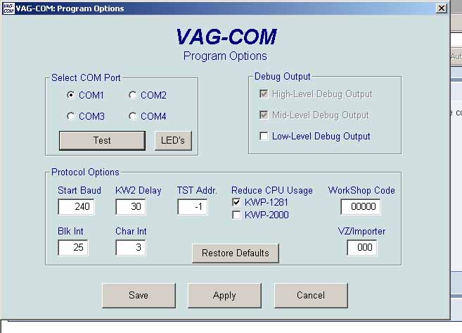

wastegate Publicado 29 de Abril del 2006 Autor Denunciar Publicado 29 de Abril del 2006 esta es la pantalla que me sale en options, lo que no veo donde me dices, a ver si tu la ves. Responder
wastegate Publicado 29 de Abril del 2006 Autor Denunciar Publicado 29 de Abril del 2006 Ok, Mp recibido, Star Baud, pongo yo manualmente los números que me comentaste no ?? Responder

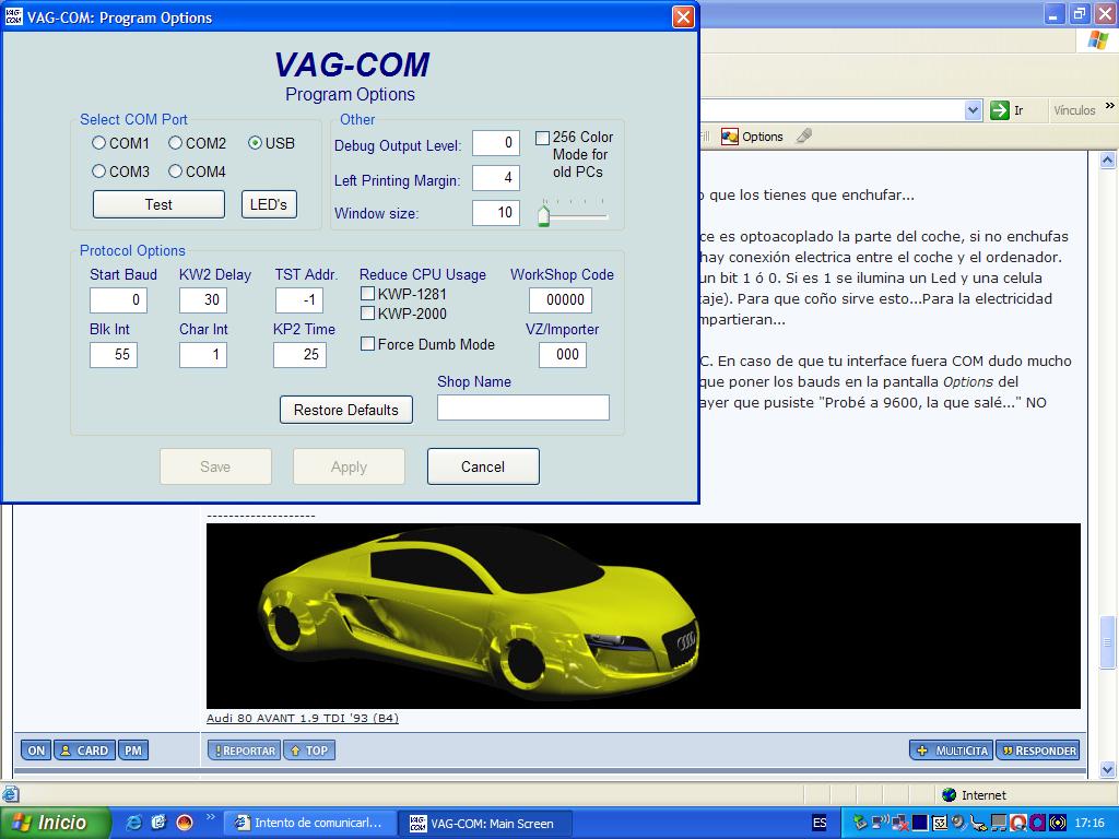

Tolo Publicado 29 de Abril del 2006 Denunciar Publicado 29 de Abril del 2006 ASI lo tengo yo...pero el mio es TDi eh! PD: tengo tantas o más ganas qur tu de que te funcione...si no te va...el dia que me pilles me vas a dar pal pelo... Responder
wastegate Publicado 29 de Abril del 2006 Autor Denunciar Publicado 29 de Abril del 2006 Y una última, es normal que el interface no se detecte si no está conectado al coche ??? y si al ordenador ?? A parte no se me enciende la tecla save para confirmar los datos. Intentaré probarlo como tú lo tienes. Responder
