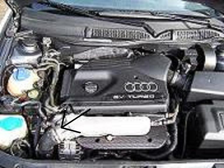

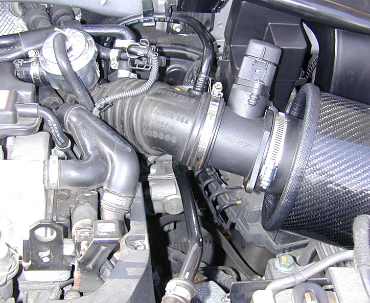

AnTTonio Publicado 6 de Mayo del 2006 Denunciar Publicado 6 de Mayo del 2006 Cuando hagais el ajuste basico aseguraros siempre de que se cumple lo que dice el manual: No DTC's in the Engine Controller Battery voltage at least 11.5 V Throttle must be at idling position (keep your foot off the gas pedal) Throttle body part must not be dirty (carbonized). Coolant temperature must be between 5 and 95C Una pregunta, que veo que entendeis del tema ¿Me podeis decir donde esta situada la caja de la mariposa en mi motor? Es un TT 180, la quiero desmontar para limpiarla pero no se ni donde esta . Si ademas me dais algun consejo sobre como proceder o con que se limpia....... :cry1: Responder
ralf Publicado 7 de Mayo del 2006 Denunciar Publicado 7 de Mayo del 2006 AnTTonio con permiso de jutel, te pongo una foto de su motor y señalo donde esta la mariposa. Responder
jutel Publicado 8 de Mayo del 2006 Autor Denunciar Publicado 8 de Mayo del 2006 Cuando hagais el ajuste basico aseguraros siempre de que se cumple lo que dice el manual:1.-No DTC's in the Engine Controller 2.-Battery voltage at least 11.5 V 3.-Throttle must be at idling position (keep your foot off the gas pedal) 4.-Throttle body part must not be dirty (carbonized). 5.-Coolant temperature must be between 5 and 95C Una pregunta, que veo que entendeis del tema ¿Me podeis decir donde esta situada la caja de la mariposa en mi motor? Es un TT 180, la quiero desmontar para limpiarla pero no se ni donde esta . Si ademas me dais algun consejo sobre como proceder o con que se limpia....... Sobre los puntos que se deben verificar según el manual, antes de hacer el ajuste básico, los únicos que no pudimos verificar el otro día cuando se lo hicimos a mi coche, han sido los puntos 2 y 4, ya que no teníamos a mano un polímetro, y por otro lado, tampoco quería desmontar nada antes de probar a hacer el ajuste. En caso de que vuelva a repetirse el problema, que seguramente lo hará, quiero probar las siguientes cosas, por este orden: 1.- Aprovechando que quiero pegarme una escapadita a la playa dentro de 3 semanas, hacerle unos cuántos kms en carretera, y ASÍ eliminar algo de carbonilla. 2.- Tras esto, si sigo con los mismos errores, limpiaré la mariposa (aunque intentaría hacerlo sin desmontarla, sólo quitando el manguito gordo que llega hasta la misma). 3.- En caso de que con ninguno de los pasos anteriores se haya solucionado el problema, quizás pruebe otro caudalímetro, de los fabricados a partir de Mayo2001, a ver qué tal. Y si después de todo esto, sigo igual, me pegaré cabezazos contra una esquina!!!!!!!! Ralf, de dónde has sacado la foto de ese motor 1.8T tan limpito?? :clap1: :clap1: :clap1: AnTTonio, ya has visto dónde se encuentra la unidad de mariposa. Para limpiarla, hay quien lo ha hecho sin desmontar la caja entera, sólo moviendo con cuidado la mariposa, y quitándole la suciedad con un bastoncillo y alcohol, o bien utilizando algún spray limpiacarburadores, que también es muy efectivo. Yo, si me decido a limpiarla, probablemente lo haga así. 18T, ya nos cuentas cómo han ido esas mediciones. Saludos Responder
chirrito Publicado 8 de Mayo del 2006 Denunciar Publicado 8 de Mayo del 2006 (editado) En caso de que vuelva a repetirse el problema, que seguramente lo hará..... Mira que es positivo este hombre, eh????? :o AnTTonio, ya has visto dónde se encuentra la unidad de mariposa. Para limpiarla........ o bien utilizando algún spray limpiacarburadores, que también es muy efectivo. Yo, si me decido a limpiarla, probablemente lo haga así. Je!!! Que se lo digan a tu antiguo Golf 16v que se quedó.......... Doy fe de que es un método muy sencillo de utilizar y de unos resultados más que estupendos. SALUDOS Editado 8 de Mayo del 2006 por chirrito Responder
