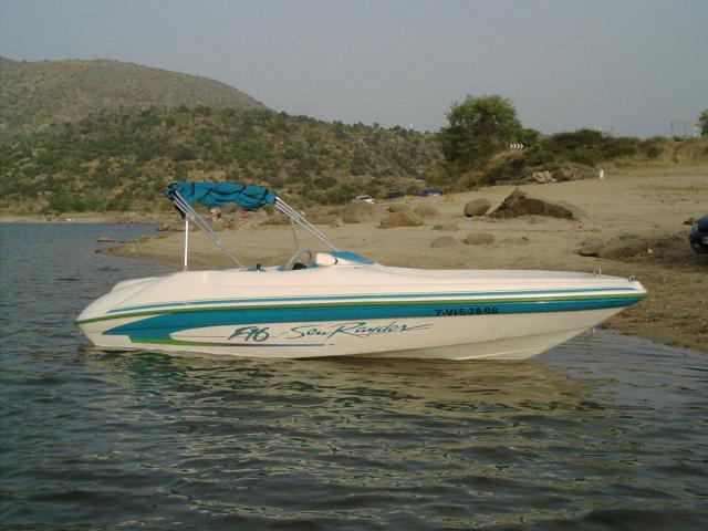

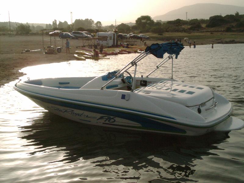

NandoTT Publicado 2 de Mayo del 2006 Denunciar Publicado 2 de Mayo del 2006 Bien amiguetes, el caso es que estoy reparando una Sea Ray ( barco) con un motor de dos tiempos ,cuatro cilindros y 2 carburadores.La Barca va bien pero su régimen de trabajo óptimo va de las 5000 a las 6000 rpm que es donde" tira de verdad".Pues tras cambiar carburadores y optimizarlos pasa lo siguiente.El motor sube a 4000-4900 rpm pero de hay no pasa , salvo que se tapone la toma de aire de los carburadores y entonces gana unas cuantas rpm más y por consiguiente más velocidad.Junto con un amigo hemos pensado que quizá las láminas de admisión esten muy pegadas y esto sea el motivo, o quizá una toma de aire, pero todas las juntas del motor son nuevas. Agradezco vuestras Opiniones???? Os enseño el bisso Responder
