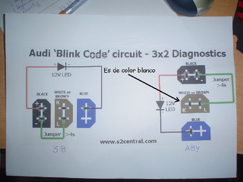

Pues amos a ver, por partes:
1º No Waste, cortes de inyeccion ninguno, no se, pero subir sube de vueltas perfectamente. Pero lento, eso si. Sobre todo en bajas no tira ni pedo.
2º Parece ser que el mio es ABY, pues tiene los conectores en la caja de fusibles.
3º Ayer me arme de valor y sin encomendarme a nadie, y con la informacion que saqué del hilo que amablemente me recomendo JaviRS2, me fabriqué el cablecito de marras, y me fui p'al coche.
Primera sorpresa: los conectores estan al reves de lo que marca el esquema famoso de conexionado que rula por ahi, es decir tiene los conectores azul y negro cambiados de posicion. Asi que primera duda, lo conecto tal cual sin importarme los colores?, pongo el esquema en "espejo" para que coincidan los colores?, lo estaré mirando al reves?. A pobrar se ha dicho. 1ª prueba nada. 2ª nada. 3ª prueba: SORPRESA!! el led se enciende y se queda FIJO!!!. Ummm. Entonces cojo el puente de marras que va al conector blanco y lo suelto. Nada. Lo vuelvo a poner... TACHANNN!!, el led empieza a parpadear. 4 veces, pausa, 4 veces, pausa, una vez, pausa, dos veces, pausa. Y se repite el bucle. Vuelvo a tocar con el cables que va al blanco, y se repite la secuencia. Toco otra vez, y lo mismo. (cada vez que toco, destello de 4 segundos)
Mi conclusión: La operacion ha sido un exito ( y bastante facil, por cierto), y mi coche marca el codigo de fallo 4412, que segun el listado de la web esa de Autotecknick o como sea, es un fallo en el inyector del cilindro 2. Del resto de fallos nada de nada, no hay mas fallos.
Mis dudas: He hecho bien la operacion, y de verdad solo marca ese fallo? Hace poco tuve que cambiar la bateria, se borrarían el resto de fallos antiguos al dejar el coche sin bateria? A pesar de borrar fallos el motor seguirá en modo "protegido"?. El fallo del inyector hará que el motor siga en modo protegido?. Alguien le ha pasado o sabe que le pasa al inyector de marras?. Como puñetas se resetea la centralita en mi coche, un S2 ABY del 92?? Si mi S2 es un ABY, como es que tiene caja de 5 velocidades? (por lo que leo por ahi los ABY's son los de 6 v.)
Mis agradecimientos: A Wastegate por ofrecerse, A JaviRS2 por la pista y por el hilo "cable para diagnostico". A todos en general por tragaros mis rollos.
Saludazo y birra pagada.
Pués me dejas alusinao , con el tema del conector en la caja d fusibles jejejjeej, sería de la última generación de 3b..................porque si tiene 5 marchas es un 3b seguro......aquí te pongo la foto de un motor 3 b y un ABY......y me dices cual es el tuyo.
Buenoi, te explico, si están en la caja de fusibles los colores cambian...........
Te encontrarás visto desde donde vés el conectór que el azúl es el primero, en medio queda el blanco y al fondo el negro.
El negro tál como lo vés es corriente siendo positivo arriba hacia el motor y negativo abajo.
El blanco son las lineas K y L siendo arriba la L y abajo la K., Y el conectór azúl no se utiliza para nada.
El borrado de averias casero, se hace simplemente con un puente entre la K del conector blanco y el negativo del conector negro.
Procedimiento:
Haceis el puente con un cable y asegurais que está bién introducido, le dais al contacto durante 15 segundos y VOILÁ, ya se han borrado las averías.........
ESTO VÁ POR TODOS los que lo vayais a hacér , es un borrado casero, y no se tiene que hacér a la ligera sin antes habér comprobado cuál es el fallo que indica la centralita y su solución.
Repito que no es una cosa para hacér a la ligera ( si se está seguro, como por ejemplo después de habér petao un manguito, pués es Ok hacerlo ) pero por ejemplo si hay el fallo en un inyectór como es en este caso, lo mejór es tenér la lectura de ese fallo y una véz solucionado borrar la avería.

Publicado (editado)
Aquí pongo el conectór, le he echo una foto por que ya lo tenía por aquí y para no buscarlo jejejje.
Si os fijais en el ABY el conector es de color blanco y no marrón.
El puente lo teneis que hacér donde poner Jumper y durante 10 o 15 segundos con el contacto dado.
Un saludete y vigilár ahí fuera :wub:

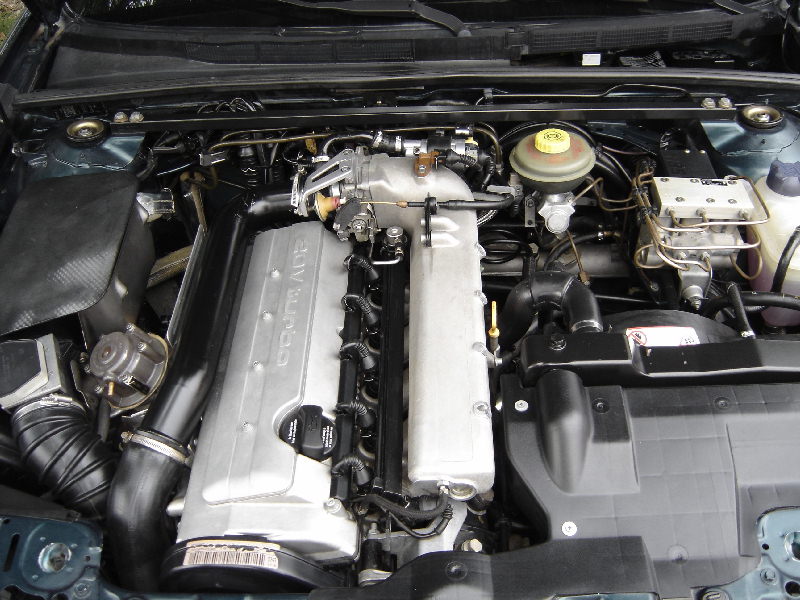

JAjaja, pues espera que aun te voy a alucinar un poco mas. Mi motor mas bien parece un hibrido entre el 3b y el ABY, pues tiene toda la pinta de un 3b, pero con cosas como el ABY. Asi a primera vista, segun las fotos que me pusiste, mi motor es el 3b, pero lleva la bateria debajo del asiento trasero como el ABY, y por lo tanto, el deposito del liquido de frenos se va al hueco dejado por la bateria tambien como en el ABY, y ademas la "caja" que hay entre el deposito del refrigerante y el del liquido de frenos (que no se lo que es) cambia de orientacion, aunque sigue siendo la del 3b. Y por supuesto el tema de los conectores, claro.
P'a que veas que notengaño, te pego una fotillo. Si ya lo se, está muy guarro el motor, pero eso ya adolece a otros problemas que no viene al caso comentar. :bsh1:
Por cierto, hoy he hecho otro test, y ya no marca el fallo del inyector, por contra me marca el 2111, que es un fallo en el sensor de RPM's, cosa que ya sabia, pues desde hace unos dias la aguja solo sube hasta las 4000 vueltas y se para.
Alguien sabe que es el flywheel teeth?. Debo suponer que es el piñon del cigueñal o algo asi??
