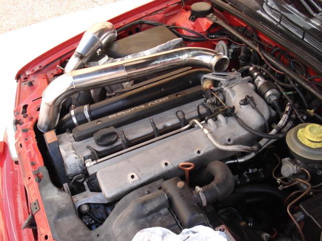

tonys2 Publicado 5 de Mayo del 2006 Denunciar Publicado 5 de Mayo del 2006 Tirorito dijo: wastegate dijo: Pués me dejas alusinao , con el tema del conector en la caja d fusibles jejejjeej, sería de la última generación de 3b..................porque si tiene 5 marchas es un 3b seguro......aquí te pongo la foto de un motor 3 b y un ABY......y me dices cual es el tuyo. JAjaja, pues espera que aun te voy a alucinar un poco mas. Mi motor mas bien parece un hibrido entre el 3b y el ABY, pues tiene toda la pinta de un 3b, pero con cosas como el ABY. Asi a primera vista, segun las fotos que me pusiste, mi motor es el 3b, pero lleva la bateria debajo del asiento trasero como el ABY, y por lo tanto, el deposito del liquido de frenos se va al hueco dejado por la bateria tambien como en el ABY, y ademas la "caja" que hay entre el deposito del refrigerante y el del liquido de frenos (que no se lo que es) cambia de orientacion, aunque sigue siendo la del 3b. Y por supuesto el tema de los conectores, claro. P'a que veas que notengaño, te pego una fotillo. Si ya lo se, está muy guarro el motor, pero eso ya adolece a otros problemas que no viene al caso comentar. Por cierto, hoy he hecho otro test, y ya no marca el fallo del inyector, por contra me marca el 2111, que es un fallo en el sensor de RPM's, cosa que ya sabia, pues desde hace unos dias la aguja solo sube hasta las 4000 vueltas y se para. Alguien sabe que es el flywheel teeth?. Debo suponer que es el piñon del cigueñal o algo asi?? Saludazo y birra pagada jod** es igualito que el mio la bateria detras del asiento pero los conectores debajo los pedales Tonys2 Responder

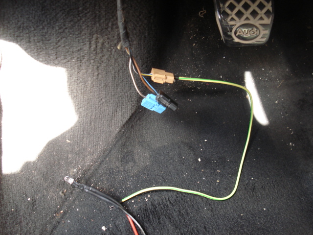

tonys2 Publicado 5 de Mayo del 2006 Denunciar Publicado 5 de Mayo del 2006 (editado) Hola despues de probar lo de la lucecita me marca una secuencia de 4411 y no se lo que es alguien tiene la lista de errores del S2 B3 si me la podeis pasar o decirme lo que es, por cierto Wastegate me he ido a la pagina de donde as comprado lo del cable para Vag_com y me he puesto en puja en el Ebay haber si hay suerte y lo consigo. Me he picado con eso del Vag com, ya no paro hasta que lo consiga. Un Saludo, Tonys2 Os pongo una fotos del motor de mi S2 y de la lucecita que me currado esta tarde tiene truco la jodida hay que tocar y soltar el puente para que funcione. jejejeje Editado 5 de Mayo del 2006 por tonys2 Responder

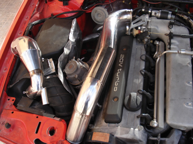

tonys2 Publicado 5 de Mayo del 2006 Denunciar Publicado 5 de Mayo del 2006 Otra de los tubos de acero Inox Tonys2 Responder

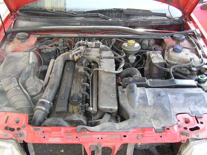

tonys2 Publicado 5 de Mayo del 2006 Denunciar Publicado 5 de Mayo del 2006 Y otra mas Tonys2 Responder
Tirorito Publicado 5 de Mayo del 2006 Autor Denunciar Publicado 5 de Mayo del 2006 (editado) tonys2 dijo: Hola despues de probar lo de la lucecita me marca una secuencia de 4411 y no se lo que es alguien tiene la lista de errores del S2 B3 si me la podeis pasar o decirme lo que es, por cierto Wastegate me he ido a la pagina de donde as comprado lo del cable para Vag_com y me he puesto en puja en el Ebay haber si hay suerte y lo consigo. Me he picado con eso del Vag com, ya no paro hasta que lo consiga. Un Saludo, Tonys2 Os pongo una fotos del motor de mi S2 y de la lucecita que me currado esta tarde tiene truco la jodida hay que tocar y soltar el puente para que funcione. jejejeje Holas Tonys2 el 4411 es un error del inyector del cilindro nº 1. A mi ayer me marco uno en el nº2. Hoy he movido un poco el conector, y ya no me lo marca. Si, jeje, el puente hay que poner ( 4 segundos) y quitar para que empiece. Y despues de cada codigo, tocar otra vez durante mas de 4 segundos para pasar al siguiente codigo. Y según hadicho waste, y yo he comprobado, tocar durante mas de 15 segundos para borrar la memoria. Pero esto ultimo quitando y poniendo el contacto una vez puesto el puente. En el nuestro es mas facil levantar el fusible que pone "moteur" que va protegido por una carcasa roja, y asi no hay que moverse de la caja de fusibles. Saludazo y birra pagada Tirorito Editado 5 de Mayo del 2006 por Tirorito Responder
Tirorito Publicado 5 de Mayo del 2006 Autor Denunciar Publicado 5 de Mayo del 2006 Uuups!. No he dicho nada. Acabo de ver que tu tienes los conectores en los pedales y no en la caja de fusibles. Olvida lo ultimo del fusible del motor. Tirorito Responder
