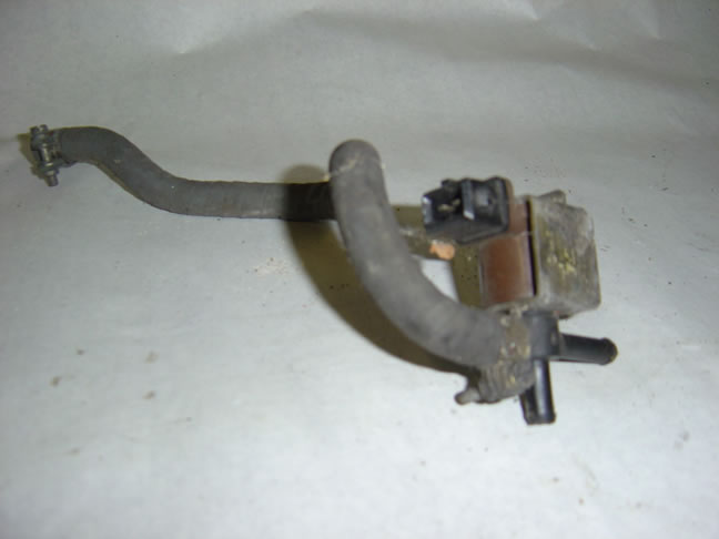

tonys2 Publicado 3 de Mayo del 2006 Autor Denunciar Publicado 3 de Mayo del 2006 (editado) Hola todos, necesito informacion sobre la valvula de descaga del turbo o alguna foto de como van montados los tubos pequeños por que creo que los monte mal, o algun esquema de como van montados en el 3B. Un Saludos conpañeros. Tonys2. A que válvula te refieres ??? a la wastegate grande, o la la DV que es de plástico ???? La grande no te puedes equivocar pués solo vá un tubo, la Dv tiene una entrada pequeña y dos más gruesas, la que está en la dirección de la pequeña es la que vá a la admisión.............y ya por último y viendo que dices eso de los tubitos.......no te referiras a la N75 ????, que es eléctrica... Bueno es pequeña con un conector y lleva 2 tubos pequeños y luego va clavada en la admision es como cuadrado y de color marron si eso busco una foto no se como se llama en realidad creia que era para la carga de presion del turbo no se cual va al tubo gordo de goma de la entrada de aire, ya que no me pasa de 0,5 bares de presion el coche. Gracias por el interes wastegate. tonys2. Editado 3 de Mayo del 2006 por tonys2 Responder

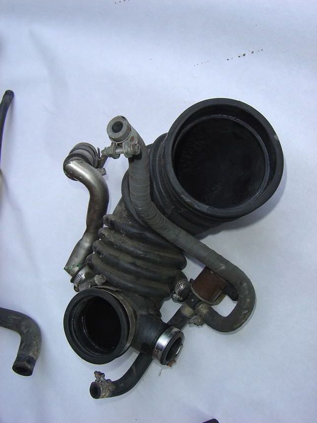

tonys2 Publicado 4 de Mayo del 2006 Autor Denunciar Publicado 4 de Mayo del 2006 Creo que es algo asi es posible. Si me equivoco me lo comentais Tonys2 Responder

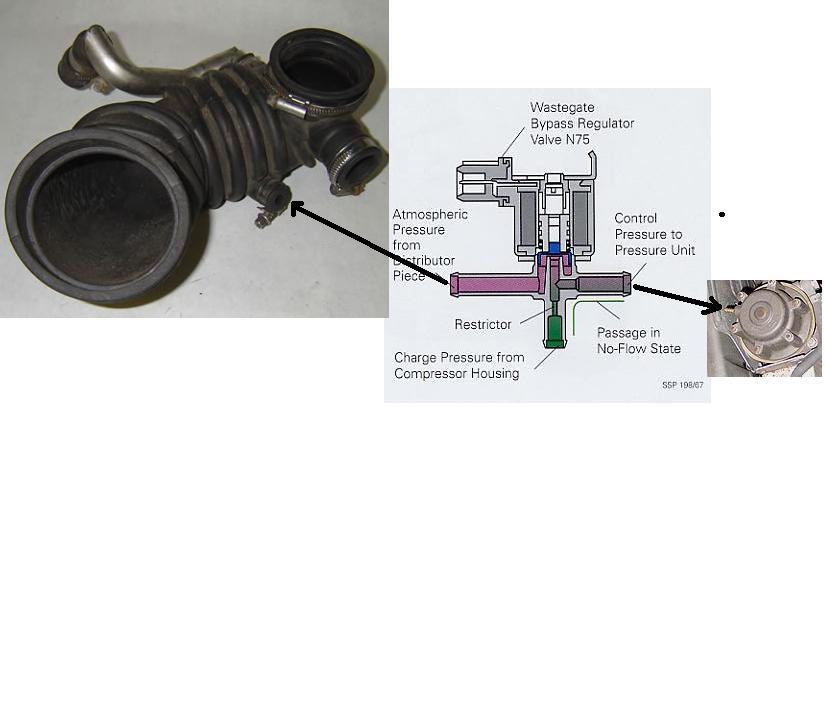

tonys2 Publicado 4 de Mayo del 2006 Autor Denunciar Publicado 4 de Mayo del 2006 Tambien he visto esta foto pero el conector mio no esta en la misma posicion me refiero al conector electrico la valvula es similar pero puedo sacarle una foto y me fije en esta que os pongo pero no estoy ya seguro si lo puse bien espero que me podais ayudar en el tema. Responder

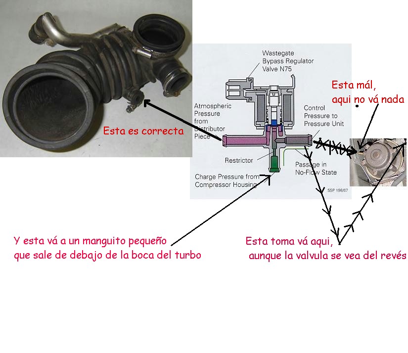

wastegate Publicado 4 de Mayo del 2006 Denunciar Publicado 4 de Mayo del 2006 No te lies Tony, en la primera foto donde la parte que has puesto hacia el manguito de goma es correcta, pero la que has puesto hacia la wastegate esincorrecta. La toma de la wastegate que vés arriba tiene que estár así abierta, no vá ningún tubi, sino fijate en motores de S2. la toma esa que sale de la válvula electrica vá a la wastegate por el lateral ( por debajo de esa otra conexión ) y la parte de abajo de la foto va a un manguito pequeño que sale de debajo del manguito de aspiración del turbo ( pero que es de presión ) Intentaré ponerlo con fotillos. Responder
wastegate Publicado 4 de Mayo del 2006 Denunciar Publicado 4 de Mayo del 2006 A v´´er , que me he currado una fotillo jejejjeje, Responder
wastegate Publicado 4 de Mayo del 2006 Denunciar Publicado 4 de Mayo del 2006 Vá puesto así, de todas maneras esa foto el manguito es de ABY y no de 3b, cambia alguna cosa pero es casi igual. Un saludo y espero habértelo aclarado. Nota: El tubito pequeño de la wastegate ( cacerola ) tiene que estár abierto para cuando el pulmón de la wastegate haga su función. Un saludo Responder
tonys2 Publicado 4 de Mayo del 2006 Autor Denunciar Publicado 4 de Mayo del 2006 Te pido mil perodones me equivoque con la valvula y el tubo pero con tu dibujo si que me queda suficiente claro ahora si se como ponerlo muchisimas gracias ya que hace poco que conozco este motor. Ahora me concentrare con lo del vagcom, ya que en otros Post he puesto que solo me falta para comunicarme con el coche es los pines del DB9 al coche ya que no lo hago por USB como tu Wastegate lo hago directo de puerto COM y me pongo ya enseguida que sepa como van los dichosos pines a la linea K y L del Audi y por nuestro grupo de la web y ayudar a los compañeros y asi nos ahorramos algo en mecas+++ Un Saludo a todos los Peazos de compañeros de la WEB si alguien pasa por Mallorca que me avise esas birras+++++++++ Tonys2 Responder
