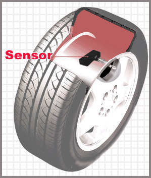

queroseno Publicado 4 de Mayo del 2006 Denunciar Compartir Publicado 4 de Mayo del 2006 Hola peña! Vereis... esta mañana le pinte las pinzas de freno al coche y claro, como le puse de extra el detector de presion de neumaticos, pense que tendria algun cablecito o alguna cosa que conectara con la rueda para tener controlada la presion.Cuando desmonto la rueda...cual es mi sorpresa?? que no tiene na de na...entonces, mi pregunta es: Como se supone que controla la presion del neumatico si no tiene cable ni tiene na de na??? Muchas gracias y salu2! Hola, dentro del mismo neumatico lleva unos emisores de radio sujetos por dentro de la llanta mediante la valvula de inflado que se encargan de medir la temperatura y presion de los mismos enviando señales a un receptor dentro del habitaculo, no se ven por que van dentro del neumatico, saludos Responder Enlace al comentario Compartir en otros sitios web More sharing options...
juanrol Publicado 4 de Mayo del 2006 Denunciar Compartir Publicado 4 de Mayo del 2006 Hola peña! Vereis... esta mañana le pinte las pinzas de freno al coche y claro, como le puse de extra el detector de presion de neumaticos, pense que tendria algun cablecito o alguna cosa que conectara con la rueda para tener controlada la presion.Cuando desmonto la rueda...cual es mi sorpresa?? que no tiene na de na...entonces, mi pregunta es: Como se supone que controla la presion del neumatico si no tiene cable ni tiene na de na??? Muchas gracias y salu2! Hola, dentro del mismo neumatico lleva unos emisores de radio sujetos por dentro de la llanta mediante la valvula de inflado que se encargan de medir la temperatura y presion de los mismos enviando señales a un receptor dentro del habitaculo, no se ven por que van dentro del neumatico, saludos Lo que dices es cierto en los modelos de renault, que utilizan un sistema de trasferencia de datos de forma inalambrica al ordenador del coche, pero el grupo Vag creo que mide la cantidad de vueltas que da la rueda, de tal forma que una variación en la rodadura da como resultado un aviso de presión baja. Responder Enlace al comentario Compartir en otros sitios web More sharing options...
Jarkonen Publicado 4 de Mayo del 2006 Denunciar Compartir Publicado 4 de Mayo del 2006 Por lo que he oido eso ultimamente se mira con los sensores del ABS y ESP etc... controlando la velocidad a la que giranlas ruedas etc... ya que si una gira mas despacio o algo así es que tiene menos presion.. Responder Enlace al comentario Compartir en otros sitios web More sharing options...
