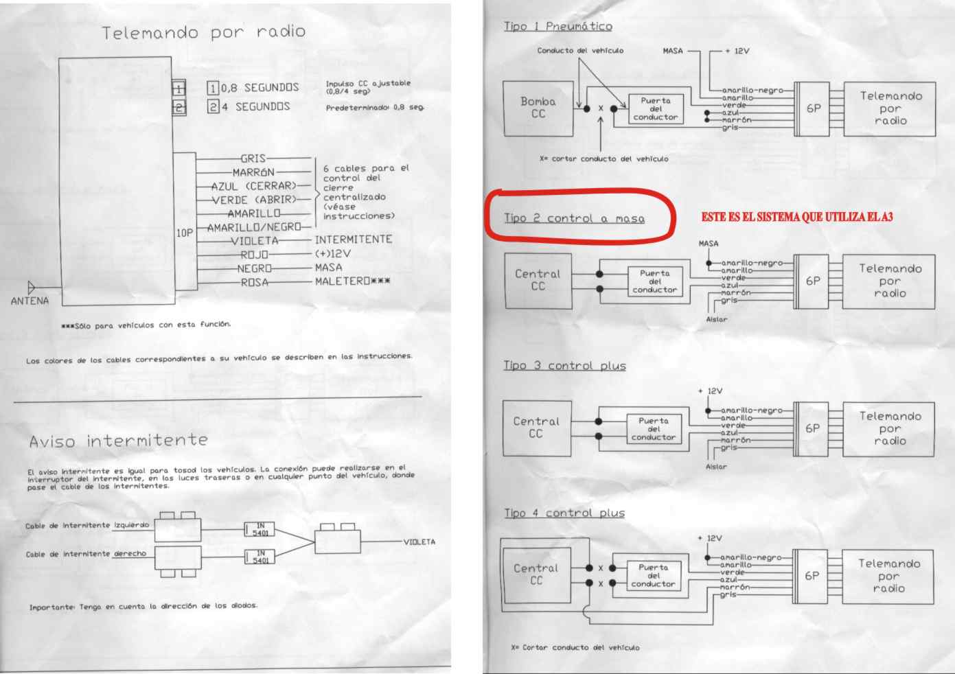

zwitterman Publicado 15 de Mayo del 2006 Denunciar Publicado 15 de Mayo del 2006 a ver os comentooo a mi me mandaron un esquema con los codigos de colores, pedirselo por mail que os lo mandaran para el A3, le mandais marca modelo y año. os pongo el que me mandaron a mi, que sera muy similar al A3. mi audi es un B5 del 96. os pongo el esquema que me mandaron a mi y el que me hice yo para aclararme, si los A3 no son muy nuervos, seguamente lleven este mismo esquema. los cables que van a los cables verde y azul son unos muy finos, los de masa y 12V son mas gordos. si habeis probado a desmontar lo vereis claro. y aqui os mando un esquemilla que me hice yo para pasarselo a otro forero. PD: como adjuntais los pdf y los documentos de word? porque al final lo he tenio que convertir a imagen, que coñasso. Responder
Pegontor Publicado 16 de Mayo del 2006 Autor Denunciar Publicado 16 de Mayo del 2006 Hola Zwitterman: Gracias por el esquema, es parecido al que me enviaron. Dónde colocaste el receptor?,como he leido en tu post el cc está en la puerta del conductor que es lo que me habian dicho a mi. Si pudieras postear alguna fota te lo agradecería, porque yo he abierto la puerta y no tengo nada claro. :clap1: :clap1: Para adjuntar archivos no tienes mas que mirar en la parte inferior de la pagina en la que escribes tus mensajes, aparece "Archivos adjuntos", señalas "Examinar" y le indicas en que parte de tu ordenador está el archivo que quieres.Una vez lo tengas, pinchas en "adjuntar archivo" y listo. Gracias y un saludo. Responder
zwitterman Publicado 16 de Mayo del 2006 Denunciar Publicado 16 de Mayo del 2006 A ver, el esquema que esta hecho a boli es el mismo que me mandaron ellos, peor hecho por mi, con los colores de los cables en donde iban empalmados. el trmao de cable que hay que cortar esta en el maletero, en el esquema que te mandan ellos pone "bomba de CC" y "puerta de conductor" osease que tienes que intervenir el cable entre ese tramo, pero no necesariamente tiene que ser en la puerta del conductor, puede ser nada mas salir de la bomba del CC que va en el maletero. en la puerta del conductor esta el motorcillo de CC de la puerta, y a partir de la señal que s ele mande a ese motor actuan las demas puertas.. peor ese cable llega hatsa el maletero. lo que pone " posicion: puerta del conductor", no le hice mucho caso sinceramente, ya que se podia intervenir desde el maletero. la cosa esta en adivinar donde esta nuestra bomba de CC. en el maletero seguramente en la zona del foco izquierdo o derecho. desmontamos la moqueta y lo adivinaremos. una vez situados, tenemos que identificar los cables. Va un mazo de cables hasta la bomba, los cuales tiene uno marron y otro azul-rojo mas gordos que el resto, de ahi sacaremos la masa y los 12V, y mirando el esquema que nos han mandado con el mando, identificamos que cables deben ir a masa y a 12V y los unimos. despues llega la hora de maniobrar con los cables finos, de el mismo mazo que hemos sacado el marron y el azul-rojo, hay otros muchisimo mas finos. ahi debemos enchufar el azul y el verde de nuestro receptor, los de maniobra: en el mio el gris-blanco (del coche) iva con el verde y el rojo-azul (del coche) iva con el azul., despues unimos los intermitentes con los diodos y finalizado. no se si me he explicado, el dibujo hecho a boli es el esquema que nos mandan ellos pero con los colores ya puestos y tal. y la centralita, la pegas con silicona o la encintas a un lateral del maletero, que como va tapado con el enmoquetado no se va a ver. desmonta la moqueta y el plastico que atraviesa el maletero e inverstiga, situa la bomba, mira aver si hace ruido cuando le das al cierre.. y observa y localiza los cables, si te coinciden con mis colores ok, sino tendras que pedirle el esquema de colores para A3 a los paisanos que te lo mandaron. un saludo Responder

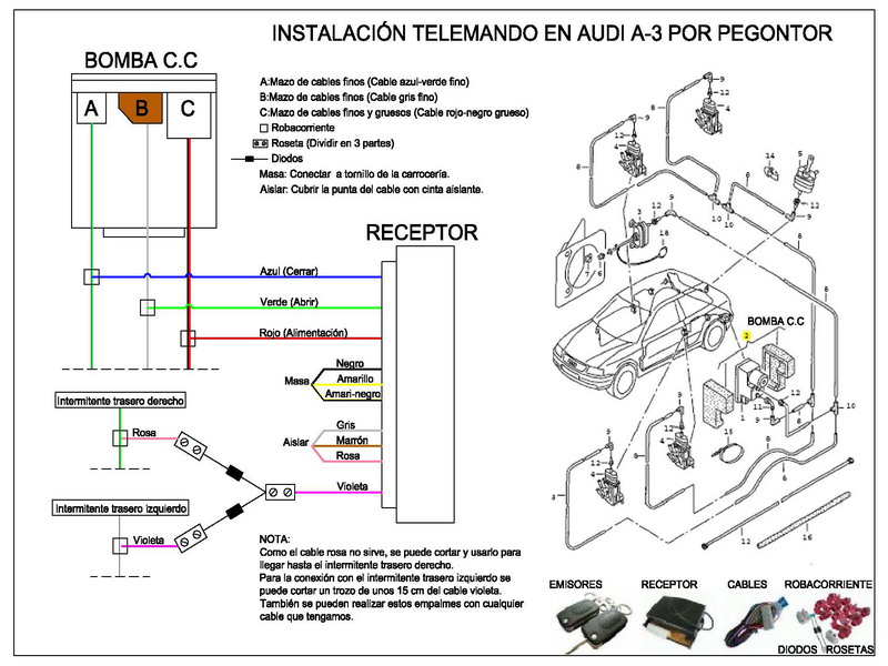

Pegontor Publicado 1 de Junio del 2006 Autor Denunciar Publicado 1 de Junio del 2006 ¡¡¡¡¡Hola a todos!!!!! LO CONSEGUIIIIIIIIIIII HE INSTALADO LOS MANDOS Y FUNCIONAN DE PM. Bueno, en realidad me ayudó un colega y lo hizo casi todo el (Gracias Pablo, te debo unas cañas). Y como lo prometido es deuda he creado un esquema de la instalación, que a mi me habría venido de perlas, ASi que espero que os sirva a todos vosotros, que para eso está este foro. Pues lo dicho, suerte para los que os adentreis en el maravilloso mundo de la electrónica.Jejeje Responder
Pegontor Publicado 1 de Junio del 2006 Autor Denunciar Publicado 1 de Junio del 2006 He tenido que reducir el tamaño de la imagen para poder colgarla. Espero que se vea bien. Saludos Responder
