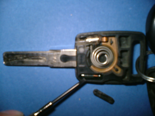

Jose Juan Publicado 11 de Noviembre del 2006 Denunciar Publicado 11 de Noviembre del 2006 Hola a todos !!! Tengo muchisimas dudas Las llaves estan codificadas, ¿como haceis una copia en otro espadin? Si usais el espadin original para adaptarlo, ¿como? ¿cortar y pegar? ¿no se jode la llave? B) ¿Como habeis encargado la llave? ¿sabeis aleman? http://cgi.ebay.de/Klapp-FUNKFERNBEDIENUNG...1QQcmdZViewItem Mi llave original tiene luz incorporada, eso es lo de menos, pero ¿que c*** es esa mini ampolla de vidrio que tiene como un bobinado dentro? (la señalo con el destornillador) Espero ansioso vuestras respuestas. <_< Un saludo a todos. Responder
zwitterman Publicado 12 de Noviembre del 2006 Denunciar Publicado 12 de Noviembre del 2006 (editado) Hola a todos !!! Tengo muchisimas dudas Las llaves estan codificadas, ¿como haceis una copia en otro espadin? Si usais el espadin original para adaptarlo, ¿como? ¿cortar y pegar? ¿no se jode la llave? ¿Como habeis encargado la llave? ¿sabeis aleman? http://cgi.ebay.de/Klapp-FUNKFERNBEDIENUNG...1QQcmdZViewItem Mi llave original tiene luz incorporada, eso es lo de menos, pero ¿que c*** es esa mini ampolla de vidrio que tiene como un bobinado dentro? (la señalo con el destornillador) Espero ansioso vuestras respuestas. :o Un saludo a todos. lo de encargarlas es secillo.. funciona como ebay españa.. lo unico que tendras que enterarte cuando te mande algun mail.. seguramente sabra ingles asi que apañandote si chapurreas algo.. o con algun traductores podeis entenderos.. tiens que fijarte si el vendedor acepta contrareembolso o tranferencia o lo que sea.. le das a comprar.. y te enviara un mail con los datos del pago y tal el espadin lo lleva s auna tienda de esas de llaves y te lo hacen.. y lo de la codificacion.. es la capsulita esa que lleva la llave (transponder) es lo que le hace codificarla.. sin eso el coche no arranca asi que la tienes que sacar de esa llave con cuidadin y metersela en la que compres. es una bobada.. eos es lo de menos. o mejor entra desde ebay españa que esta todo mas claro.. y buscas en todo el mundo... te dejo el link ya buscado... mando Editado 12 de Noviembre del 2006 por zwitterman Responder

Jose Juan Publicado 12 de Noviembre del 2006 Denunciar Publicado 12 de Noviembre del 2006 Hola a todos!!! Es un gustazo y un lujo contar con gente como vosotros. :clap1: :clap1: Muchisimas gracias zwitterman, ya he estado urgando con el transponder, cuando lo quitas de la llave y lo alejas no arranca, pero si lo acercas vuelve a funcionar, es curiosisimo como lo detecta. Txabi yo tambien pienso que es un poco mas de jaleo y de eurillos pedirlas a alemania, pero segun zwitterman y fraktaldj, no es para tanto. Los de alemania tienen un aspecto cojonudo, inmejorable, igualito que los originales :clap1: creo que merece la pena el esfuerzo. Ademas tengo un amiguete que sabe aleman y si contacto con el me podria echar una mano, si fuese asi hablamos y los pedimos, y si no, como dice zwitterman chapurreando ingles nos podemos entender. He visto tu enlace y estan de put* madre, si no logramos lo de alemania me apunto a estos. B) B) Gracias a todos y saludos. Responder
