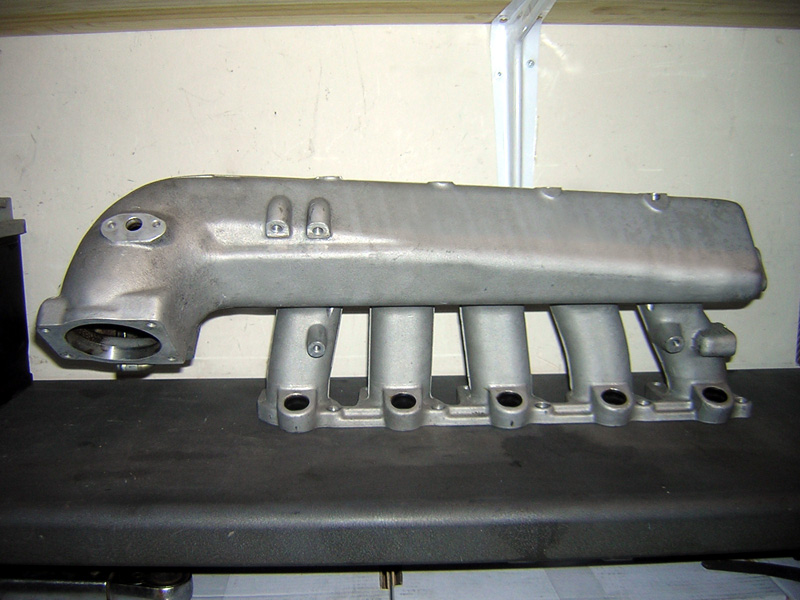

SportQuattroLOVE Publicado 6 de Enero del 2007 Autor Denunciar Publicado 6 de Enero del 2007 El distribuidor que habrá que meter como sea con el colector del ABY... Responder
SportQuattroLOVE Publicado 6 de Enero del 2007 Autor Denunciar Publicado 6 de Enero del 2007 Y el colector que tambien aprovecho de mi hermano, hace poco lo quito para que pusiera simplemte system porsche. Responder

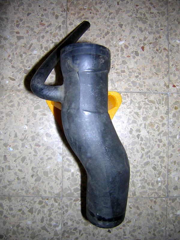

SportQuattroLOVE Publicado 6 de Enero del 2007 Autor Denunciar Publicado 6 de Enero del 2007 (editado) Todas las piececitas habrá que pegarlas un bue repaso antes de montar y limpiarlas a conciencia para que todo vaya lo mejor que se pueda. Tambien por fín me he hecho con el manguito de origen de la admisión del urquattro. El que traia el coche estaba chapuceado al máximo por que un taco del motor hacía que éste fuera descolgado y por lo tanto el manguito les quedaba excesivamente largo, solución: lo cortaron. Con lo cual al colocar nosotros el motor en su sitio no habia co***es a que nos diera para poder apretarlo. Todo esto sumado a que el manguito es un reductor y con muy poco margen para apretar la abrazadera... Ahora quitaremos el samco (azul ) que le hicimos a medida junto con un tubo de acero y le pondremos el de origen, que por cierto esta en unas condiciones cojonudas, cosa rara en un turbo ya que se llenan de mucho aceite y acaban como chicle en el interior. Saludos y perdon por el coñazo! Editado 6 de Enero del 2007 por SportQuattroLOVE Responder
