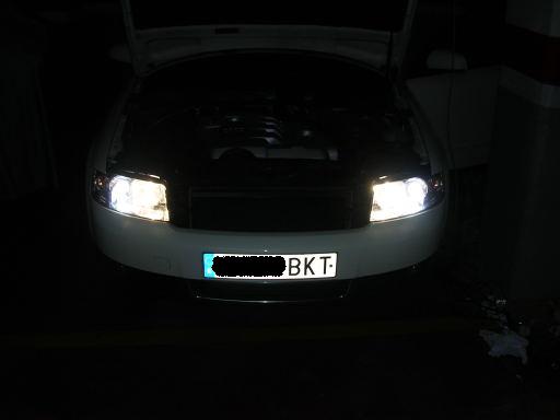

Alriga Publicado 8 de Febrero del 2007 Denunciar Publicado 8 de Febrero del 2007 (editado) Y esta última foto es del xenon, las luces de carretera (largas) y las de posición encendidas. Las de posición y de carretera (largas) son Visión Blue de Philips en ambos faros. El kit de xenon es con bombilla de 6000K Aunque las de posición y las de carretera no se ven igual que las de cruce (xenon), queda bastante igualado el color. :clap1: Bien, pues espero haber hecho una pequeña aportación al problema del error en el FIS al montar el kit de xenon en algunos A-4 B6, como era mi caso. Espero sea de utilidad para todos. Un saludo Alberto :clap1: Editado 8 de Febrero del 2007 por Alriga Responder
