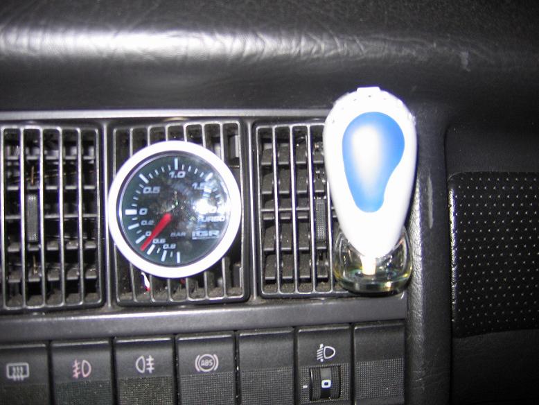

SportQuattroLOVE Publicado 10 de Mayo del 2006 Denunciar Publicado 10 de Mayo del 2006 escarolo dijo: Los buenos son los de glicerina Saludos Nitro? Responder
200T Publicado 10 de Mayo del 2006 Denunciar Publicado 10 de Mayo del 2006 SportQuattroLOVE dijo: escarolo dijo: Los buenos son los de glicerina Saludos Nitro? Ta chulo el manometro ese.......Y también mola el ambientador ese con numeritos y una aguja...que es, para medir el caudal de perfume???? Responder
tonys2 Publicado 11 de Mayo del 2006 Denunciar Publicado 11 de Mayo del 2006 200T dijo: SportQuattroLOVE dijo: escarolo dijo: Los buenos son los de glicerina Saludos Nitro? Ta chulo el manometro ese.......Y también mola el ambientador ese con numeritos y una aguja...que es, para medir el caudal de perfume???? Me alegro de que te guste mi ambientador si tines algun recambio para ponerle........ Un Saludo, tonys2 :o Responder

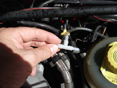

tonys2 Publicado 11 de Mayo del 2006 Denunciar Publicado 11 de Mayo del 2006 (editado) Es muy sencillo Kafu lo puedes hacer tu mismo cuando lo compres te vendra el kit para montalo solo lleva alimentacion de 12V. la iluminacion, Y el resto es un tubo que va a la admision con una T en cualquiera de los tubos de detras de colector de admision, te pondre fotos para que puedas hacer la instalacion sin problemas. Tonys2 Editado 11 de Mayo del 2006 por tonys2 Responder

tonys2 Publicado 15 de Mayo del 2006 Denunciar Publicado 15 de Mayo del 2006 Bueno te mando unas fotillos para que enpieces hacer algo Responder

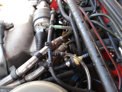

tonys2 Publicado 15 de Mayo del 2006 Denunciar Publicado 15 de Mayo del 2006 Aqui sigo con mas fotos si necesitas mas me lo dices Responder

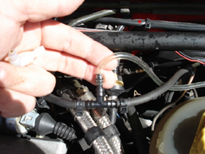

tonys2 Publicado 15 de Mayo del 2006 Denunciar Publicado 15 de Mayo del 2006 Y esta es la ultima las pongo pequeñas por que la web no me deja ponerlas mas grandes Responder
RomuloTDI Publicado 15 de Mayo del 2006 Denunciar Publicado 15 de Mayo del 2006 tonys2 dijo: Bueno te mando unas fotillos para que enpieces hacer algo podrias poner una foto de la conexion almotor, donde lo enchufas a la salida de la admision que fuera un poco mas clara, es que en el que pusiste noveonada, es que yo tambien estoy iunteresado en onerle un medidor de turbo. por cierto sabes si el manometro de presion ded aceite se coloca igual de facil o es mas complicado?. salu2 a to2., Responder
