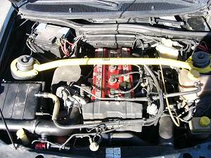

MELGARES Publicado 1 de Marzo del 2007 Denunciar Publicado 1 de Marzo del 2007 Me has asombrado, si el taller no te cobra dias de estancia?, he leido todo desde el el principio no podia parar, yo soy mecanico, estube en ford sanchez zgz sport, lo del intercoler lo corroboro, es cierto, me parace todo esto perfecto, estas clases de mecanica valen lo suyo y lo que es mejor se indentifica de otras webs en mecanica 100%x100%!!!!! FENOMENOOOOOOOOO :clap1: Aki te presento mi primer juguete cosworth. Este Lleva un Garret, con put** varillas de titanio se me jodieron dos veces y no veas los repuestos lo q decias parece que las traen de austalia. Bueno saludos, desde zgz a ver alguna KDD x Madrid para verlo, chao Responder
