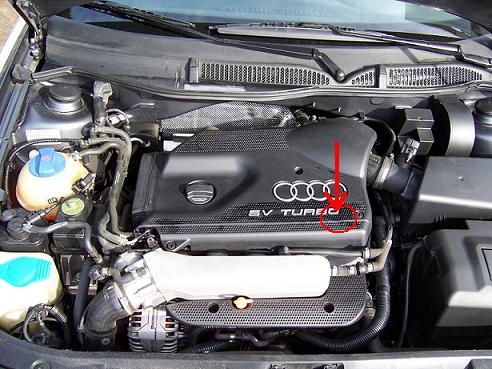

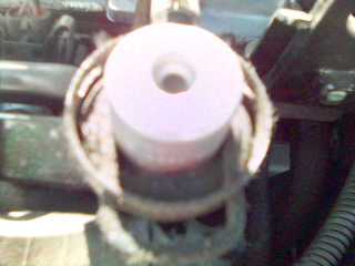

Hola a todos,
¿Sabéis qué es la pieza que os pongo en las siguientes fotos y para qué sirve?? Tiene bastante suciedad y no sé si es normal que esté así, o por el contrario, puede que tenga alguna pequeña fuga, y que de paso, tenga algo que ver con los errores 17705 y 17545 de los que ya hablo en este hilo.
Saludos. :lol2:
Hola,
es el regulador de presion de la gasolina, lo que hace es limitar la presion de la gasolina
si abre antes de tiempo y te queda sin gasolina te puede dar tirones, en tu coche creo que es de 3 bares, si no abre puedes tener una mezcla rica.
un saludo

Y el hecho de que esté tan sucio (como si rezumara por algún sitio) y tenga una pequeña fuga, ¿puede ser motivo de notar ciertos tironcitos al acelerar entre 1000 y 2000 vueltas??

En el tubito que va a este cacharro es donde se suele conectar el indicador de presión de turbo, ¿verdad?

Gracias Audiomeca. Se podría ver mediante el vagcom, si dicho regulador se encuentra en buenas condiciones??
NO Se conecta a la centralita con un tubito de 6mm de exterior o en el colector de admisión
