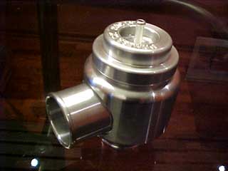

käfu Publicado 11 de Mayo del 2006 Denunciar Publicado 11 de Mayo del 2006 Alguien la tiene puesta? Que funcion tiene esta valvula, a parte del sonido? Pregunte en 2 talleres donde suelo lllevar el coche, en uno me dijo que no lo ponia, y en el otro me dijo que lo ponia pero me podia dar fallos el coche, calarse dar tirones etc..................... Responder
javi rs2 Publicado 11 de Mayo del 2006 Denunciar Publicado 11 de Mayo del 2006 VALVULA DE DESCARGA AL PODER ¡¡¡¡¡¡¡¡¡¡¡¡ KÄFU yo llevo una valvula en mi querido RS2 y a parte del sonido más bonito que he escuchado jamás con esta válvula el momento entre cambio y cambio de marcha se hace algo más rápido. Es como si el turbo se quedara con más presión justo cuando dejas el gas para cambiar de marcha. Si puedes monta una de la marca FORJE , entra en su página web i rebusca una que le vaya bien a tu motor. Por cierto no sé que coche tienes, pero da igual tú ponsela, recuerda pontelo ponselo. Espero que alguien te pueda aconsejar mejor que yo y ASI te quedará más claro. Responder
AudiCoupe Publicado 12 de Mayo del 2006 Denunciar Publicado 12 de Mayo del 2006 Esa de la foto no es una blow-off es de recirculacion pero de piston, en vez d emembrana q es ocmo vienen de serie Responder

javispa Publicado 15 de Mayo del 2006 Denunciar Publicado 15 de Mayo del 2006 Imagino que debe de ir en lugar de la diverter verdad? Mientras que la diverter recircula el aire de la admisión a la entrada del turbo, la blow off lo explusa fuera, de ahí el sonido... estoy en lo cierto? Yo pondría una diverter mejor que la de serie (forge tiene una amplia gama) por eso de no cambiar la configuración original, pero una blow-off debe de ir bién también, aparte del enorme efecto placebo de su sonido. Javi_rs2, no te da fallos con la blow-off? Saludos! Responder
javi rs2 Publicado 15 de Mayo del 2006 Denunciar Publicado 15 de Mayo del 2006 Imagino que debe de ir en lugar de la diverter verdad? Mientras que la diverter recircula el aire de la admisión a la entrada del turbo, la blow off lo explusa fuera, de ahí el sonido... estoy en lo cierto? Yo pondría una diverter mejor que la de serie (forge tiene una amplia gama) por eso de no cambiar la configuración original, pero una blow-off debe de ir bién también, aparte del enorme efecto placebo de su sonido. Javi_rs2, no te da fallos con la blow-off? Saludos! Pues a mi no me dá fallo ninguno. Pero alomejor exsiste algún momento al dejar gas que parece que quiera cerrar muy rápido la válvula, perono estoy seguro. Tampoco he probado muchos RS2...... Responder
