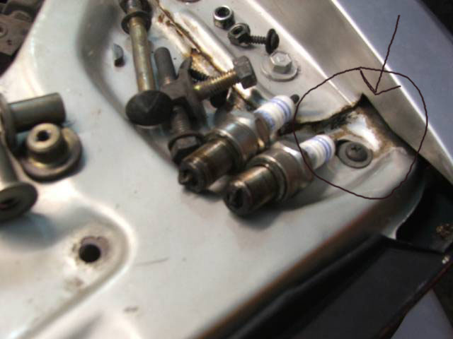

celtio Publicado 30 de Mayo del 2006 Denunciar Publicado 30 de Mayo del 2006 Una cosa, te he señalado en esta foto el bastidor delantero en su unión con la aleta delantera izquierda, parece como si estuviera despegado en comparación con la otra, mira de paso si es normal. El depresor del freno, que es una bola negra, también lo tuve que cambiar yo en el mío, vale unos 300 euros en Audi, pero tengo entendido que hay una pieza idéntica de suministro OPEL que vale la mitad y sirve lo mismo, yo no fui capaz de encontrarla, pero intenta conseguirla y te ahorras la mitad. Por cierto, si no te gusta la barra de refuerzo de torretas de suspensión te la compro. Suerte y que salga todo bien. Responder

Gilles Publicado 31 de Mayo del 2006 Autor Denunciar Publicado 31 de Mayo del 2006 Una cosa, te he señalado en esta foto el bastidor delantero en su unión con la aleta delantera izquierda, parece como si estuviera despegado en comparación con la otra, mira de paso si es normal. El depresor del freno, que es una bola negra, también lo tuve que cambiar yo en el mío, vale unos 300 euros en Audi, pero tengo entendido que hay una pieza idéntica de suministro OPEL que vale la mitad y sirve lo mismo, yo no fui capaz de encontrarla, pero intenta conseguirla y te ahorras la mitad. Por cierto, si no te gusta la barra de refuerzo de torretas de suspensión te la compro. Suerte y que salga todo bien. Tienes razon en cuanto a que existe una separacion entre la chapa vertical y la horizontal , pero esto es asi en ambos lados , la union importante es la horizontal del bastidor con la horizontal de la aleta y en ambos lados esta bien soldada (aunque existe cierta corrosion en un lado) . De todos modos cuando vea otra unidad lo comparare. En cuanto al depresor , me referia al de gasolina (probablemente me haya expresado mal) . Lo hemos pedido de la marca BOSCH , pero ya esta descatalogado.... , asi pues solo me queda ir a recambios originales. La barra , de momento sera parte del coche , pero ¿quien sabe? Yo tambien te deseo suerte con el tuyo . Responder
