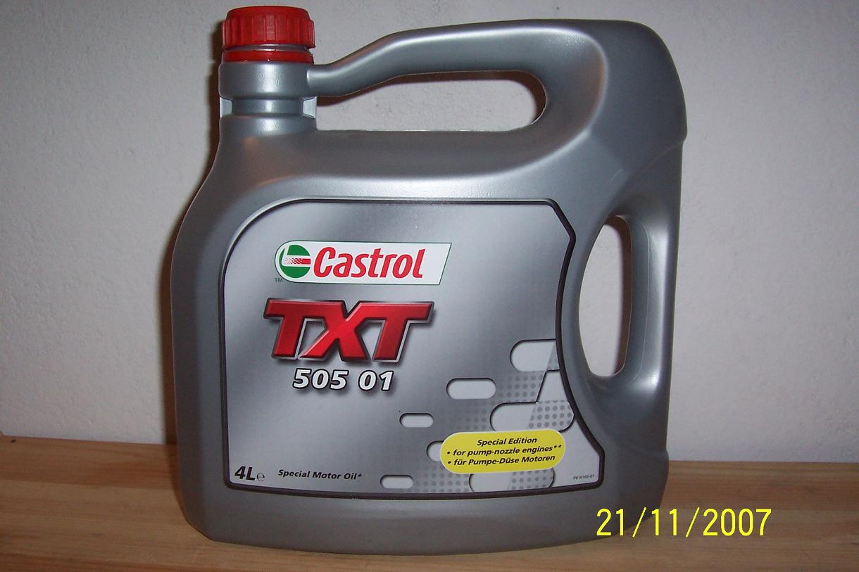

SEÑOR DE LOS ANILLOS BLACK Publicado 14 de Diciembre del 2007 Denunciar Publicado 14 de Diciembre del 2007 CASTROL TXT 505.01 5W40 PARA INTERVALOS DE CAMBIOS DE UN AÑO O 15 MIL KMS. S2 Responder
