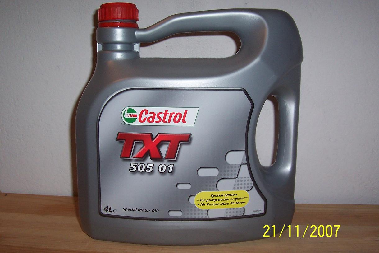

Héctor6 Publicado 28 de Enero del 2008 Denunciar Publicado 28 de Enero del 2008 yo voy a empezar a meter el castrol edge 50501 5w40 td... dicen que es muy bueno. Tengo ganas de usarlo... no hace falta que lo saques con tan pocos kms... hazle una especie de rodaje y punto.... cuando lo cambies yo te recomiendo siempre hacer el vaciado.. yo lo hago asi.. pa que vacie bien todo. y vigila en nivel cada mes o asi..... lo que dices de negro, pues claro es totalmente normal, date cuenta que el motor diesel es de combustion y coje mucha porquería.. etc...el aceite esta haciendo su trabajo. Un saludo Responder
joe Publicado 29 de Enero del 2008 Denunciar Publicado 29 de Enero del 2008 Ese es el q se llamaba TXT antes no? Supongo q lo vas poner por lo bien q se habla de el a pesar del precio... Yo gastarme tanto en un aceite pues como q no... teniendo en cuenta q tengo un b5 creo q con el mobil 1 voy sobrado, con un b7 o b8 seria otra cosa claro... Salu2 Responder
