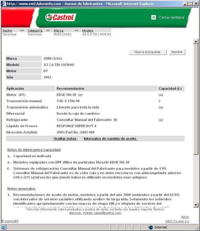

Engineer_26 Publicado 13 de Abril del 2008 Denunciar Publicado 13 de Abril del 2008 He estado mirando la pagina de Castrol y tiene un configurador, en el que seleccionas el modelo de tu vehiculo y te selecciona el aceite mas adecuado para el mismo. Aqui dejo una captura: Responder
SEÑOR DE LOS ANILLOS BLACK Publicado 13 de Abril del 2008 Denunciar Publicado 13 de Abril del 2008 Engineer_26 dijo: He estado mirando la pagina de Castrol y tiene un configurador, en el que seleccionas el modelo de tu vehiculo y te selecciona el aceite mas adecuado para el mismo. Aqui dejo una captura: El mismo que yo le pongo S2 Responder
Engineer_26 Publicado 13 de Abril del 2008 Denunciar Publicado 13 de Abril del 2008 SEÑOR DE LOS ANILLOS BLACK dijo: Engineer_26 dijo: He estado mirando la pagina de Castrol y tiene un configurador, en el que seleccionas el modelo de tu vehiculo y te selecciona el aceite mas adecuado para el mismo. Aqui dejo una captura: El mismo que yo le pongo S2 Ya pero lo que a mi me hace dudar es que he visto un 5w30 de Castrol, especifico para Turbo diesel....y de ahi mis dudas. Responder
