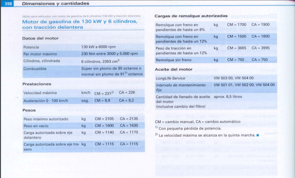

Ramón Mauricio Publicado 30 de Enero del 2017 Denunciar Publicado 30 de Enero del 2017 Hola: Comentas que siga con ese mismo aceite 5w30, éste es el que el fabricante aconseja según el tipo de motor BDW. También comentas que cambie si el motor va mal u ocurre algo. A qué puedes referirte si va mal y cómo saber ésto. Me gustaría saber de otros foreros que tengan el mismo modelo,qué tipo de aceite echan. Gracias Responder
Ramón Mauricio Publicado 30 de Enero del 2017 Denunciar Publicado 30 de Enero del 2017 Podría ponerle a este tipo de motor BDW otro aceite por ejemplo 10W40? Por donde se mueve el coche es por clima más bien cálido de mucho calor en verano. Gracias Responder

Ramón Mauricio Publicado 9 de Febrero del 2017 Denunciar Publicado 9 de Febrero del 2017 Hola: no me cabe duda que Motel es una excelente aceite para motores gasolina y diésel, ésta que anuncias es de una viscosidad de 0W30,pero en las características técnicas del modelo mio es de tipo BDW y este aconseja una viscosidad de 5W30. Mi pregunta: se le puede echar esta aceite 0W30. Gracias Responder

Tharbukas Publicado 14 de Abril del 2018 Denunciar Publicado 14 de Abril del 2018 Tengo una duda grande. En el manual hace referencia a las especificaciones del aceite VW507 00 por ejemplo. Pero ¿Donde se mira el tipo de aceite que no lo encuentro? Quiero decir, 5w30, 5w40, etc. Donde puedo mirar lo que requiere mi motor? Por mas que busco en el foro no veo donde mirarlo. Responder
