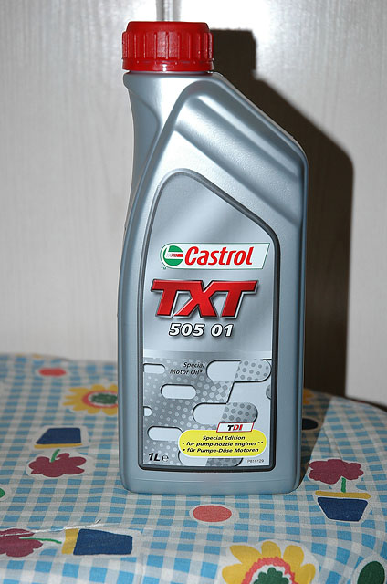

SEÑOR DE LOS ANILLOS BLACK Publicado 9 de Agosto del 2006 Denunciar Publicado 9 de Agosto del 2006 Este es el Castrol TXT 5W40 505.01 recomendado y cumple con las especificaciones del fabricante 505.01 para cambios de 15 mil km. o un año EN MOTORES TDI BOMBA-INYECTOR. Responder

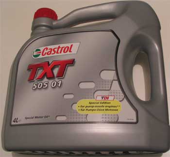

SEÑOR DE LOS ANILLOS BLACK Publicado 9 de Agosto del 2006 Denunciar Publicado 9 de Agosto del 2006 Otra la ta de 4L para que moski se anime a ponerlo. S2 Responder
Héctor6 Publicado 9 de Agosto del 2006 Denunciar Publicado 9 de Agosto del 2006 muy buen aceite... mejor que el repsol tdi 50501.... poner este los que tengais inyector-bomba... es muy bueno señores... alguien tiene las caracterísitcas?? gracias Responder
