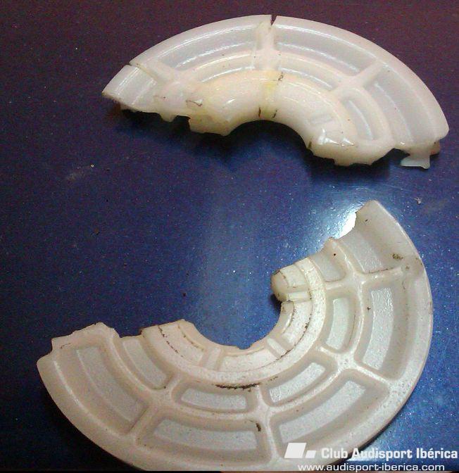

raser Publicado 14 de Septiembre del 2010 Denunciar Publicado 14 de Septiembre del 2010 pues como os dije hoy he ido a volcenter en la pista de silla y si que tenian las piezas jajjajaja he flipao porque me han costado 7,80 las dos iva incluido jajjajaja ya ves lo que me ahorrado con el angeloso y todo este foro que es una caña ya lo he montado y funciona de maravilla jajajja pues eso que gracias a todos por hacer de este foro algo necesario para la vida jjajaja .ahhh la refencia de la pieza es 4B0837463B un saludo a todos desde valencia Responder

Zaxxon Publicado 26 de Septiembre del 2010 Denunciar Publicado 26 de Septiembre del 2010 ¡¡¡ Ya está funcionando, de maravilla !!! Lo que pasa es que no sabía cuando las compré que necesitaba 2 para cada elevalunas, así que mañana paso por el conce a por otras dos para la puerta del copiloto y otras 4 para cuando las puertas de atrás casquen. Otro que te debe unas cañas cuando pases por Ibiza, Angeloso, eres un fenómeno. A los que les dé un poco de canguelo, deciros que os animéis, que soy un manco de cuidado y lo que podido hacer todo yo solito. Os recomiendo ver el vídeo de youtbe , porque se puede ver la cosa en movimiento y eso siempre ayuda. Mi recomendación es soltar todos los cables para poder trabajar con la ventana tumbada como lo hace el amigo americano del video. Mañana a por la otra puerta. La primera me ha llevado 2 horas, porque he hecho unas 5000 fotos para no meter la pata, pero seguro que la segunda la hago en 20 minutos... y pensar que en el taller de "confianza" me decían que no hay más remedio que cambiar todo el tinglado, con motor incluído, cagüento..... Gracias otra vez a Angeloso y a todos los que contribuyen a que los caguetas del brico como yo nos animemos y nos ahorremos una pasta. Responder
Zaxxon Publicado 27 de Septiembre del 2010 Denunciar Publicado 27 de Septiembre del 2010 Listo. La segunda me ha llevado 20 minutos, y como la seda. Si alguien ha de meterse en esto, estaría encantado en darle mi número para ayudar, porque desde luego, es una cosa sencilla y para toda la familia (sobre todo porque con lo que te ahorras puedes llevar a la familia a comer un par de veces pero a base de bien). Si hay alguien por Ibiza con este problemilla, que me lo haga saber y quedamos para arreglarlo en un momento. Responder

subial Publicado 1 de Febrero del 2013 Denunciar Publicado 1 de Febrero del 2013 De lujo. Siguiendo el manual, en hora y media listo y sin sorpresas. En los seis años.... de post la pieza a subido a 4,32€, pero cuanto nos habremos ahorrado???. Recordad que son dos piezas por ventana. En el 99, me pusieron el kit completo y me costó unos 350€ si no recuerdo mal. Ahora por 10€...Con la diferencia, me voy a cenar a la salud de Angeloso. El vídeo también me ha ayudado, sobre todo para ver como se quitaba la tapa del motor eléctrico y algún otro detalle.Gracias. Responder

josemivitorio Publicado 21 de Mayo del 2013 Denunciar Publicado 21 de Mayo del 2013 hola a todos pues en mi caso lo que me pasa bajar baja bien lo que para subir sobre la mitad ya se en pieza a pararse tengo que darle con la mano para subirla alguno me podia decir q puede ser si es el motor lo que esta roto o que puede ser un saludo Responder
a34323 Publicado 22 de Mayo del 2013 Denunciar Publicado 22 de Mayo del 2013 hola a todos pues en mi caso lo que me pasa bajar baja bien lo que para subir sobre la mitad ya se en pieza a pararse tengo que darle con la mano para subirla alguno me podia decir q puede ser si es el motor lo que esta roto o que puede ser un saludo La pieza de plástico rota casi seguro. Es el síntoma que suele pasar. Responder
