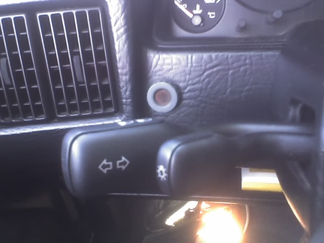

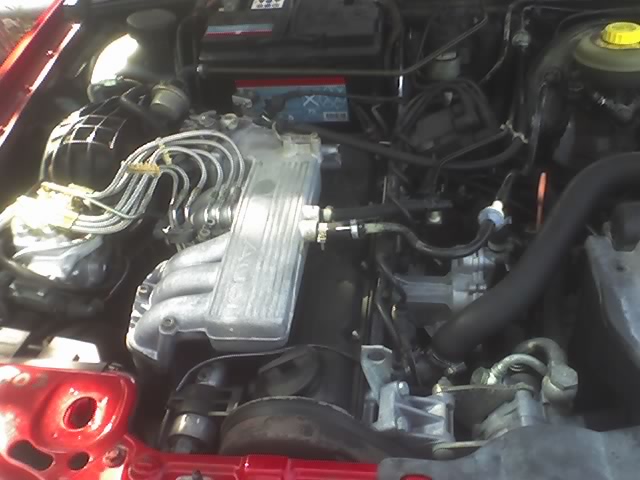

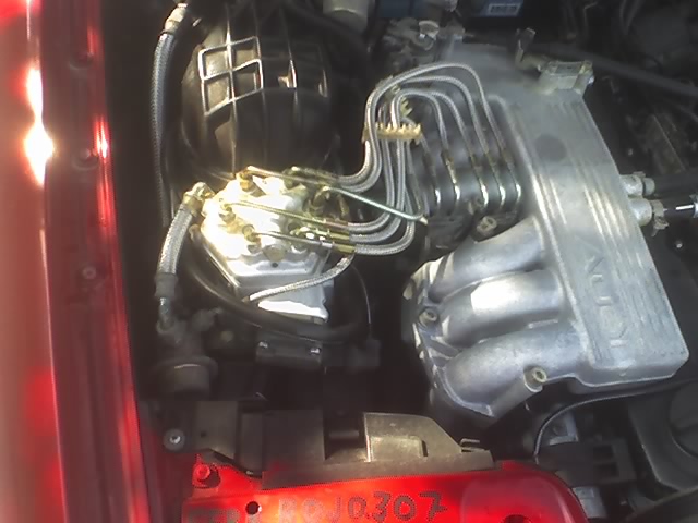

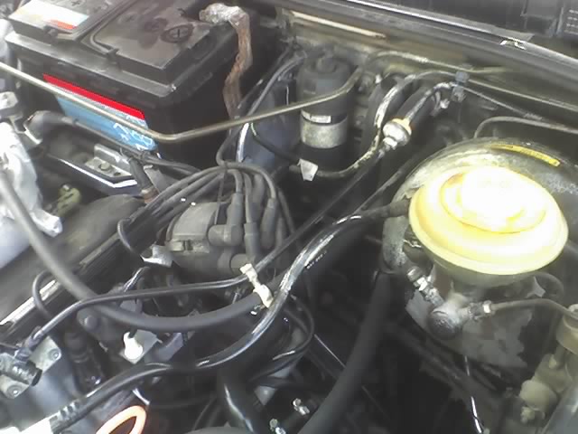

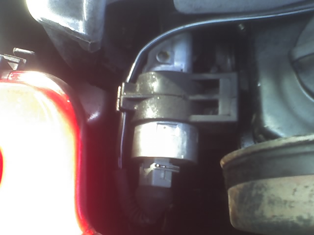

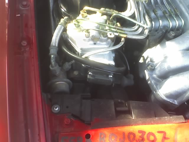

pakrol Publicado 19 de Mayo del 2006 Denunciar Compartir Publicado 19 de Mayo del 2006 Hola a todos, vereis sigo con mi "mania indentificativa" Mi Coupe lleva el motor NG de 2.3 cc segun he podido ver en todos los sitios pone que debe llevar la inyeccion ke-jetronic si asi fuera deberia tener centralita UCE, sonda lambda, conector para test. Pero el problema que tengo es que no veo por ninguna parte ni la centralita ni mucho menos el conector para el test ( pretendia hacerme un tester con los leds ) Os cuelgo unas fotos que le hice a la inyeccion. Si realmente es la ke-jetronic me podriais indicar donde deberia llevar la centralita UCE asi como los conectores para hacerle el test de codigos. Ah una codilla mas tambien pongo la foto de un testigo que va en el salpicadero que no se para que sirve, a ver si algun(os) compi me puede(n) aclarar las dudas. Responder Enlace al comentario Compartir en otros sitios web More sharing options...

pakrol Publicado 19 de Mayo del 2006 Autor Denunciar Compartir Publicado 19 de Mayo del 2006 Otras mas Testigo misterioso Muchas gracias saludos Responder Enlace al comentario Compartir en otros sitios web More sharing options...
Charlie Dunn´e Publicado 19 de Mayo del 2006 Denunciar Compartir Publicado 19 de Mayo del 2006 Hola, estás seguro que es el 2.3e, yo tengo el 2.2e y es igualito, al menos por fuera. No te puedo ayudar pero tengo curiosidad por saber que es esa especie de botoncito que tienes debajo del reloj de la temperatura del agua????????????? S2 PD: Si no me equivoco el 2.2e es K-Jetronic Responder Enlace al comentario Compartir en otros sitios web More sharing options...

Tolo Publicado 19 de Mayo del 2006 Denunciar Compartir Publicado 19 de Mayo del 2006 El conector de Diagnóstico está en la caja de fusible del vierte aguas... Es testigo ese no es original... y la Sonda Lambda deberias de tenerla, en el esquema están los conectores. Saludos. PD:Si te interesa algo más dimelo que el Elsawin trae bastante del NG. NG_KE_III_Jetronic_Ubicación_de_Componentes.pdf Responder Enlace al comentario Compartir en otros sitios web More sharing options...
