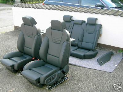

Mark Publicado 29 de Mayo del 2006 Autor Denunciar Publicado 29 de Mayo del 2006 Gracias Chirrito... mas o menos me hago una idea... :cry1: Eiiii... Ky :clap1: !!!! Proyecto ? Pues el mas caro de todos los que he hecho hasta ahora...... B) ... montar unos asientos Recaro Originales en Piel Napa Negra, Electircos y calefactables El clima lo he de cambiar puesto que necesito la unidad que lleva los potenciomentros para el tema de la calefaccion...... Aqui os pongo una foto de mis asientos nuevos (si si... TOTALMENTE NUEVOS !!!!) Saludos y espero ese pantallazo. Responder
kyfran Publicado 29 de Mayo del 2006 Denunciar Publicado 29 de Mayo del 2006 Vaya Mark !!!! Impresionantes !!!!! B) :clap1: Enhorabuena: vaya cambio que va a dar tu carro Ésta noche te paso el pantallazo, pero te anticipo que es muy sencillo: tan solo debes de extraer el navegador y ya tendrás acceso a la unidad de mando del clima: creo que ni tenía tornillos, pero te lo confirmo con el pantallazo. byeky :cry1: Responder

kacharrine Publicado 31 de Mayo del 2006 Denunciar Publicado 31 de Mayo del 2006 Estoy enamorado de esos asientos ya nos dirás dónde los has pillado (ebay???) creo qeu voy a caer antes de verano....como encuentre unos a buen precio no sé qué va a ser de mí :drool: Responder
