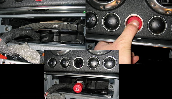

inuxu Publicado 30 de Mayo del 2006 Denunciar Publicado 30 de Mayo del 2006 hola Tengo un problema con el botón de las luces de emergencia. He presionado demasiado fuerte, y se me ha metido todo hacia adentro. he conseguido sacar la parte circular, pero no lo q es el cuerpo del interruptor Alguien podría decirm como acceder a dicho boton y si es posible cambiarlo individualmente o tendría que cambiar todo el cuerpo de botones. Me gustaría también que me indicáis el esquema de dichos botones gracias. Un saludo Responder
Elhue Publicado 30 de Mayo del 2006 Denunciar Publicado 30 de Mayo del 2006 (editado) Que tal. Para acceder a los botones tienes que sacar la radio y quitar una tapa que va justo encima de ella. Sí que puedes cambiarlos individualmente :clap1: Un saludo. Editado 30 de Mayo del 2006 por Elhue Responder
Trenza Publicado 30 de Mayo del 2006 Denunciar Publicado 30 de Mayo del 2006 eso mismo me paso a mi, pude sacarlo hacia fuera otra vez y funcina perfectamente, prueba con eso, saca la radio, quita la tapa superior del hueco de la radio y tentras acceso a ellos. Responder
