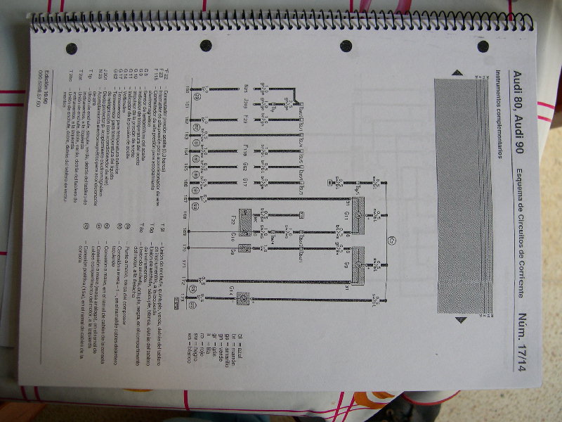

luigitoledo Publicado 1 de Junio del 2006 Denunciar Publicado 1 de Junio del 2006 Pues eso: Tengo un problema eléctrico en el aire acondicionado, porque el compresor no entra en funcionamiento al darle. En el taller me han comprobado que el compresor funciona puenteándomelo. El gas me lo acaban de cargar asi que ese tampoco es el problema. No se cual puede ser, y el del taller me dice que puede ser cualquier cosa: las valvulas, los presostatos, el rele de paso del aire acondicionado,...Pero dice que no puede localizarlo todo si no tiene el esquema electrico del coche (dice que los de bosch es probable que no lo tengan y que la casa no se lo da ni de coña). A ver si alguno de vosotros lo puede tener que he visto que a veces poniais por aqui esquemas. Se trata de un 90 2.3E 5 cilindros del año 91. Gracias por adelantado Responder

wastegate Publicado 1 de Junio del 2006 Denunciar Publicado 1 de Junio del 2006 A vér si este te sirve. Responder

luigitoledo Publicado 2 de Junio del 2006 Autor Denunciar Publicado 2 de Junio del 2006 Gracias a todos Wastegate creo que eso es exactamente lo que me dijo que necesitaba, pero lo imprimo y me queda en mu mala calidad (apenas se distinguen las letras). Si por favor pudieras mandarmelo con un poquitin mas de calidad te lo agradecería muchiiiiiisimo. Te doy mi dirección por si te animas: luigitoledo@hotmail.com A ti Ildefonso comentarte que no entiendo mu bien lo que me dices. El mecánico comprobó delante mio que el compresor no estaba pegao ni nada, y que tiraba bien puenteándolo con la bateria ,exactamente yo no se donde dio corriente, pero si que pude comprobar que se encendia y que tiraba frio al interior del coche. Si me explicas un poquillo mas lo que quieres decir pues me entero, porque la verdad que no soy el ronaldinho de los coches, se podria incluso decir que no soy ni el amunike de los coches El ventilador si que me funciona bien, el problema es que no el compresor no entra en funcionamiento y no me tira frio (solo tengo el calorcito pero movido por el ventilador) Weno gracias a todos y a ver si me podeis seguir ayudando. (por cierto 200T gracias a ti tb por los datos, yo soy de Valladolid, y si no le encuentro solución algun dia que baje a madrid igual lo dejo a ver si me lo pueden arreglar) Responder
wastegate Publicado 2 de Junio del 2006 Denunciar Publicado 2 de Junio del 2006 Ya te lo he enviado al correo que me has dado. Un saludo. Responder
