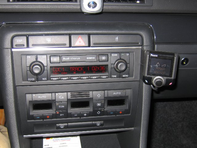

elmer Publicado 13 de Junio del 2006 Denunciar Publicado 13 de Junio del 2006 Hola, si me acuerdo te pongo fotos mañana de donde lo llevo yo, va al lado derecho de la radio, no molesta pero no se ve muy para alli. Podriais darme la referencia del soporte para pasarme por el conce a ver lo que cuesta? Yo tambien tengo un a4 b6. te dejo una foto de donde lo coloque al principio, resultaba un poco incomodo por que iba muy bajo yhabia que bajar mucho la vista, despues lo cambie, pero no tengo fotos de la nueva ubicación (resulta mas comodo pero no se ve muy bien con la luz del dia) Responder

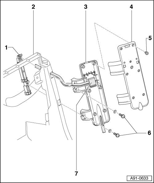

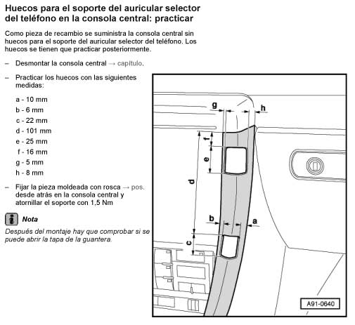

elmer Publicado 14 de Junio del 2006 Denunciar Publicado 14 de Junio del 2006 HOla, una ultima pregunta, para instalarlo me ha parecido verle al "elsa" que lo he estrenado esta tarde, que hay que desmontar medio coche para hacer los agujeros, Me lo puedes confirmar? la fotode mi instalación.... Responder
leo7671 Publicado 14 de Junio del 2006 Denunciar Publicado 14 de Junio del 2006 HOLA PUES DESMONTANDO LA RADIO VALDRIA LO UNICO QUE AY QUE HACER UN AGUJERO CONSIDERABLE A MEDIDA PARA EL CONECTOR ESO IGUAL TE PUEDE HECHAR PATRAS PERO YA PUESTOS HA HACER LOS DOS AGUJEROS PARA SUJETAR EL SOPORTE SE HACE OTRO PARA PASAR EL CABLE Y QUEDA OCULTO EN UNO DE LOS BRAZOS SOPORTE QUEDA DE PM,DESMONTAR LA RADIO Y BUSCAR EL CABLE DE CONTACTO Responder
elmer Publicado 20 de Junio del 2006 Denunciar Publicado 20 de Junio del 2006 A ver, arrojaré algunas dudas... he encotrado esto por el elsa... es estrictamente necesario lo de los agujeros o se puede atornillar sin mas, encaja sin falta de hacer los boquetes... Tengo uno fichado y casi fijo me lo pillo, pero si hay que hacer los agujeros me tira para atras... Responder

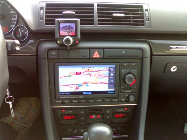

isimar Publicado 21 de Junio del 2006 Denunciar Publicado 21 de Junio del 2006 pienso que aqui es un buen sitio,visible,facil de instalar y no precisa hacer agujeros, basta con una cinta adhesiva. Responder
Valber Publicado 21 de Junio del 2006 Autor Denunciar Publicado 21 de Junio del 2006 No tengo ni idea elmer, a ver si aparece el forero leo y nos cuenta si tuvo que hacer agujeros o lo lleva pegado. En cuanto a ti isimar, te queda muy bien tambien, y desde ahi esta claro que lo ves sin ningun problema, pero yo le veo una pequeña pega... Has tenido que anular la salida de aire central izquierda para poder colocarlo???? Quiero decir que si la llevas apagada constantemente, ya que sino, en verano sobre todo, si esta todo el dia pegandole ahi aire frio... no se yo como influera en el rendimiento y vida del parrot Un saludo Responder
isimar Publicado 21 de Junio del 2006 Denunciar Publicado 21 de Junio del 2006 la salida de aire no esta anulada, la pantalla esta pegada con una cinta adhesiva de dos caras con un velcro, que si quiero lo puedo desmontar y no creo que el aire le perjudique. un saludo Responder
