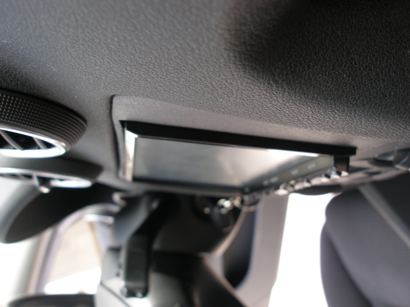

Ramovil Publicado 20 de Octubre del 2006 Denunciar Compartir Publicado 20 de Octubre del 2006 Vamos con otra: Responder Enlace al comentario Compartir en otros sitios web More sharing options...

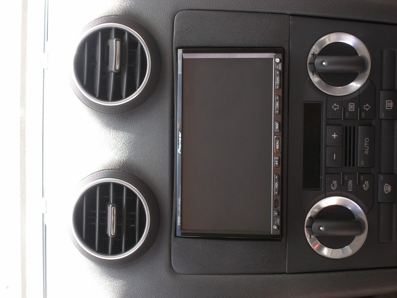

Ramovil Publicado 20 de Octubre del 2006 Denunciar Compartir Publicado 20 de Octubre del 2006 Y la ultima: Responder Enlace al comentario Compartir en otros sitios web More sharing options...
Valber Publicado 20 de Octubre del 2006 Denunciar Compartir Publicado 20 de Octubre del 2006 Bueno, despues de instalarme este aparato con un acabado bastante malo, lo llevé a un sitio especializado en fibra y me hicieron un marco a medida. El resultado creo que es bastante bueno, a ver que os parece. Te ha quedado muy muy bien :clap1: , enhorabuena Ramovil. Ya que eres uno de los pocos afortunados en tenerlo, algun dia que tengas un ratillo te podias marcar un reportaje para el foro no???? Explicar que tal funciona, que opciones tiene, alguna fotillo del aparato en funcionamiento..... Seguro que muchos te lo agradeciamos Un saludo Responder Enlace al comentario Compartir en otros sitios web More sharing options...
spykill Publicado 20 de Octubre del 2006 Denunciar Compartir Publicado 20 de Octubre del 2006 Por lo tanto en el taller donde lo monte no se curran el marco sino como mucho se lo liman, no? Para Ramovil: estas contento con el bicho? Llevas BOSE? Yo es que voy a poner el Bose de la casa y luego cambiare la fuente. Donde te hicieron el cuadro? Responder Enlace al comentario Compartir en otros sitios web More sharing options...

Ramovil Publicado 20 de Octubre del 2006 Denunciar Compartir Publicado 20 de Octubre del 2006 Para responderos a todos os diré que de primeras, el que tenga pensado ponerle este navegador sin tener el coche pedido, que le ponga la radio de doble din que esta de extra, no recuerdo como se llama, la Symphony creo que al resto del cuadro no le toquen nada. Deciros tb que por mucho que os digan que este navegador posea marco de acople para los A3 es totalmente falso, el que te ponen es más pequeño a lo que recurren a una chapuza, al menos al oficial que fui yo. Me dijeron en otro lado que van a sacarlo (el marco) para que acople perfecto, pero no se si ya estará. Respecto a que si tengo Bose, no. Me sobra sin bose. No soy de los que pone la música muy alta asi que apenas noto diferencia. Decirte que lo puse por probar a toda pastilla y no retumba nada y además el Avic tiene una ecualización y dos ecualizaciones según lo que escuches, es decir, que puedes sonar como te de la gana. Ah!!!, importante. Para que funciones el Subwofer trasero del A3 os tienen que poner un adaptador especial ya que a cosa hecha, si cambias a este aparato lo tienen que adptar para que suene. El bicho es impresionante, todo incluido en un solo aparato. Os haré más fotitos y reportaje en cuanto tenga algo de tiempo. Saludos. Responder Enlace al comentario Compartir en otros sitios web More sharing options...
