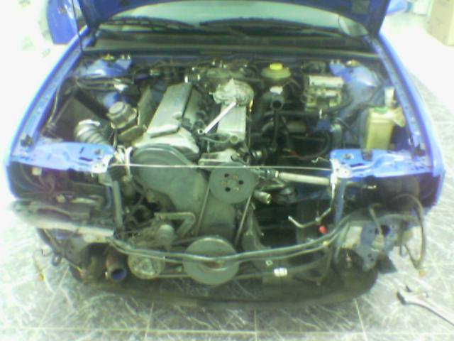

javi rs2 Publicado 15 de Junio del 2006 Autor Denunciar Publicado 15 de Junio del 2006 Una vista de como NO quiero ver mi motor, pero es que es la primera vez que lo "abro". Responder

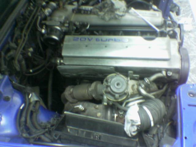

javi rs2 Publicado 15 de Junio del 2006 Autor Denunciar Publicado 15 de Junio del 2006 Bueno aquí algo más limpio aunque me falta toda la parte del encima del filtro de aceite y todo eso que está tan sucio de los años de PERFECTO FUNCIONAMIENTO. Responder

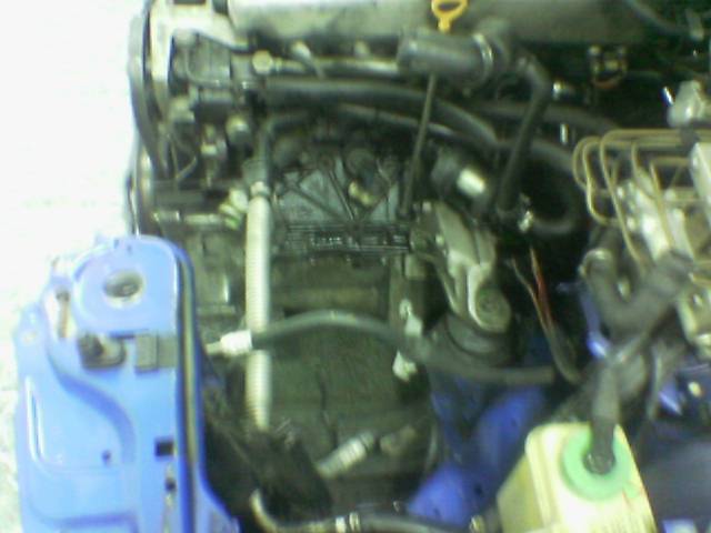

javi rs2 Publicado 15 de Junio del 2006 Autor Denunciar Publicado 15 de Junio del 2006 Bueno ASI es como he dejado esto por hoy, con el cablecito para que el compresor no descanse sobre los codos de los tubos. Y con los tubos tapaditos para que el niño no se enfrie por la noche que luego le entra la tos. Mola el cable ehhh???? Responder
