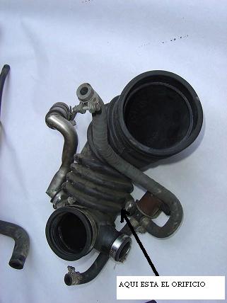

Os pongo una foto para que se sepa donde esta el Bujerito ese.
si me podeis comentar algo sobre eso.

¿Pues yo volveria con la dichosa -N75 y la conexión al turbo y a la cápsula. No es normal que haya un agujero en un manguito, menos delante de la entrada del turbo y mucho menos que funcione mejor con él que sin él. Yo pondria el común de la -N75 a la cápsula, la salida sin energia al turbo y la salida con energia al manguito. No sé si me explico.

Uyyyyy, chungo, chungo, es una toma de aire que no pasa por Cauda, de alguna manera no se está haciendo bién la medición de la masa de aire.
Haber si tienes la n75 montada del reves .
Se me hace muy raro que así te funcione mejór, si fuera hacia la wastegate aún, pués tariamos engañándola, pero así me es muy raro.
Un saludo
estoy con waste, si la tuvieses en la misma, estarias cambiando los valores de presión y le mandaria soplar aun mas, de los 0,7 o 0,8 bares hacia lo que fuera con el fín de compensar la fuga, pero ahí me estraña. se esta reprogramada tendría que soplar tambien más, incluso con el agujerito tapado.
