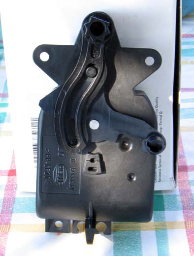

-cicloOTTO- Publicado 3 de Julio del 2006 Autor Denunciar Publicado 3 de Julio del 2006 (editado) Bueno pues retomo el post y os cuento el desenlace :cry1: siguiendo vuestros sabios consejos me acerqué al concesionario y compré el servomotor este:(adjunto imagen más abajo) Despues desmonté la guantera (bastante fácil) y busque el dichoso servomotor... ya lo tengo y... otia el acceso es bastante complicado, hay una serie de conexiones y tornillos que no me atrevo a desmontar, además me empiezan a asaltar las dudas y si este no es el problema, total que me daba miedo liarla, vuelvo a montar la guantera y.... ya buscaré más información, y bueno pues en ese periodo de tiempo por circustancias de la vida conozo a través de un amigo a unos de los recepcionistas del concesionario donde compre el coche, (fue en una boda) y entre cubata y cubata.... :cry1: le cuento el problema. Al los tres dias tenia el servomotor montado por un "ridículo" precio. El chikitin vuelve a ser el mismo, lo pones a 21 grados y enfria como la madre que lo pario, ese servomotor mueve la trampilla que regula la cantidad de aire frio/caliente que tiene que tirar al habitáculo y yo la tenia jodida. Conclusión que ya tengo el problema solucionado y moraleja,"no hay nada como ir a los sitios recomendado" :cry1: Un saludo. Editado 3 de Julio del 2006 por -cicloOTTO- Responder

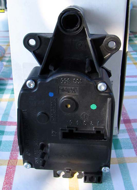

-cicloOTTO- Publicado 3 de Julio del 2006 Autor Denunciar Publicado 3 de Julio del 2006 No sé que le pasa al servido que no me deja colgar imágenes, os dejo otra toma, nunca se sabe a quien le puede ser útil esta información... :cry1: Un saludo. Responder

Rober_TDi Publicado 5 de Septiembre del 2011 Denunciar Publicado 5 de Septiembre del 2011 esta unidad de servomotor es la que va a la izquierda pegada a la radio por asi decirlo?? me puedes pasar su referencia<? Gracias Las fotos.... del servo visto desde arriba (cuando se coloca ésta parte está para abajo) ahora otra de la otra cara del servo donde se vé lo que yo llamo articulación, podeis ver los topes que límitan su movimiento y la articulación en los dos extremos, ojo con la mano no se puede mover la reductora que lleva es muy grande. Esa articulación se engancha en un brazo que es el que mueve la trampilla. Y ya la última donde veis el motor y en su eje el sinfin, la reductora de engranajes y el potenciómetro solidario al eje de la articulación. Saludos Responder
