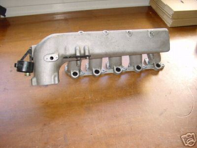

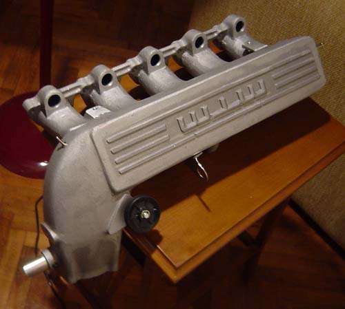

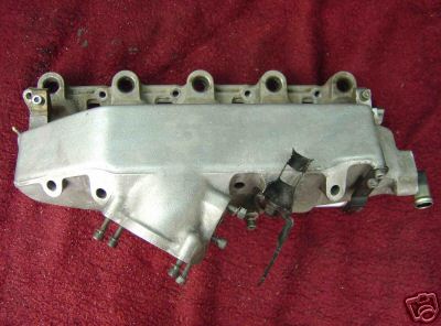

no me has entendido o no me he explicado bien voy a hacer uno artesanal con dos colectores es una mezcla de colector de admison de aan y aby para que te hagas una idea algo asi
y de estos dos tiene que salir uno como este cortando soldando etc etc
