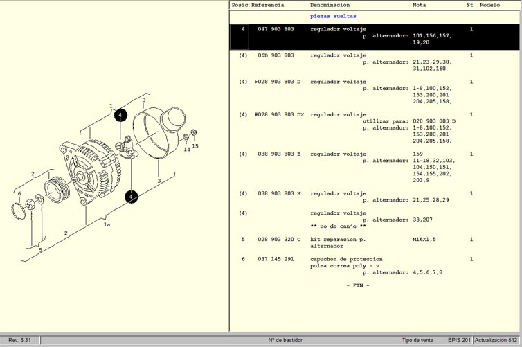

Sete Publicado 9 de Junio del 2006 Denunciar Publicado 9 de Junio del 2006 Creo que el regulador no viene como pieza de despiece en el etka ya que cuando falla se cambia el alternador por 1 "reparado". Responder
fraktaldj Publicado 9 de Junio del 2006 Autor Denunciar Publicado 9 de Junio del 2006 Creo que el regulador no viene como pieza de despiece en el etka ya que cuando falla se cambia el alternador por 1 "reparado". me instalado el ETKA y si la he encontrado, es la pieza numerada 4, he llamado a recambios y no me ha concretado lo que vale pero me ha comentado que unos 55e + iva Responder
