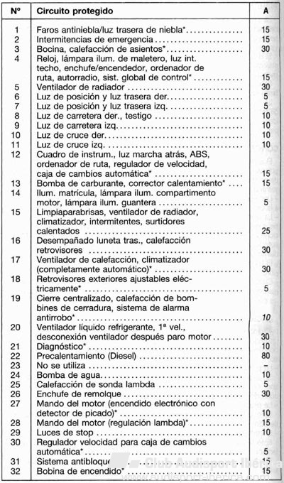

MorgarV6 Publicado 3 de Junio del 2014 Denunciar Publicado 3 de Junio del 2014 yo tengo el mismo problema con el cierre,de golpe ha dejado de funcionar y no se por donde agarrarlo.Nadie ha tenido este problema? primero revisa el fusible Responder
xabi s2 Publicado 4 de Junio del 2014 Denunciar Publicado 4 de Junio del 2014 Por donde cae ese fusible? Responder
MorgarV6 Publicado 4 de Junio del 2014 Denunciar Publicado 4 de Junio del 2014 Por donde cae ese fusible? Responder
xabi s2 Publicado 5 de Junio del 2014 Denunciar Publicado 5 de Junio del 2014 OK Morgar ha sido tan facil como sacar y meter el fusible,porque no estaba fundido. De paso e hecho lo mismo con todos y un poquito de limpiacontactos por si acaso para la siguiente. muchas gracias asi da gusto S2 Responder
