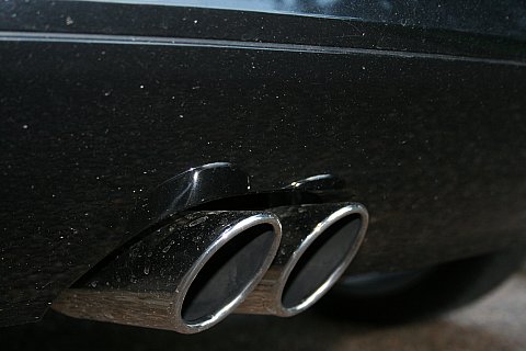

BoR Publicado 11 de Diciembre del 2006 Denunciar Publicado 11 de Diciembre del 2006 Bueno, ahi van unas fotos de como a quedao el coche con las nuevas colas de escape que solo me han costado 14€ las dos. Las he colocado yo, ya que no tiene ningun misterio. Van atornilladas. Corté el escape las presenté, apreté y listo. Mas adelante quizá me anime y ponga las del rs4, pero de momento no, que me piden 54€ por cada una en el conce...... <_< S2 y a ver que os parece... http://img116.imageshack.us/img116/7237/cola4hn3.jpg Responder

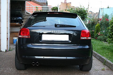

nachoa3tdi Publicado 17 de Junio del 2007 Denunciar Publicado 17 de Junio del 2007 la referencia para el TDI 2.0 http://www.audisport-iberica.com/foro/uplo...-1150297518.jpg FDC 610 002 Hola a todos voy a rescatar este mensaje! Sabeis si en el 2.0 tdi se puede la cola de escape con referencia FDC 610 004?El diametro es el mismo que las otras 55mm.Es la de la foto abajo a la derecha en el cuadro 1b. Un saludo pues la verdad que quedan genial, yo se las puse el viernes, aqui os pongo unas fotos Responder

FSI Publicado 18 de Junio del 2007 Denunciar Publicado 18 de Junio del 2007 la referencia para el TDI 2.0 http://www.audisport-iberica.com/foro/uplo...-1150297518.jpg FDC 610 002 Hola a todos voy a rescatar este mensaje! Sabeis si en el 2.0 tdi se puede la cola de escape con referencia FDC 610 004?El diametro es el mismo que las otras 55mm.Es la de la foto abajo a la derecha en el cuadro 1b. Un saludo pues la verdad que quedan genial, yo se las puse el viernes, aqui os pongo unas fotos Me suena ese coche y esa casa.... Todavía no me las enseñasteeeeeeee! Mañana te llamo... Responder
