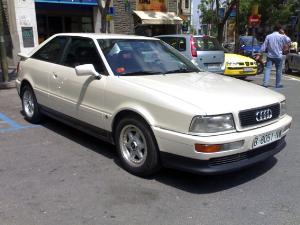

Me gustaría poder explicaros mi problema con la frenada de mi Audi Coupe 2.8 V6, lo que pasa es que de 140 a 90 cuando freno el volante tiembla que parece que se salgan las ruedas...
Sabeis de que puede ser?
