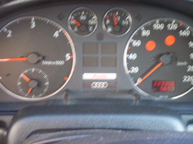

señor S Publicado 10 de Abril del 2007 Denunciar Publicado 10 de Abril del 2007 Mas o menos ASI queda el cuadro con el brico-testigo: se ve mejor al natural que en la foto, aqui esta muy quemada y parece mas cutre de lo que es, pero estoy trabajando para que se ilumine mas homogeneamente Responder
