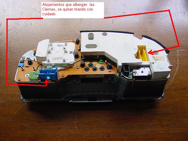

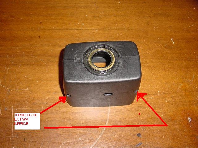

pakrol Publicado 21 de Junio del 2006 Autor Denunciar Publicado 21 de Junio del 2006 xPicas, hola ya he hecho la faenilla y efectivamente es muy sencillo extraer el cuadro paso a comentar los pasos, por cierto como bien dicen los compis no es necesario quitar el volante. 1º Nuncas fuerces ni des tirones bruscos a nada. 2º Entre el volante y en salpicadero ( lo que resguarda la caña de direccion ) donde van las palancas de intermitentes etc hay dos tapas superpuestas que encajan una encima de la otra, pues bien por la parte de abajo a simple vista se ven dos agujeros a ambos extremos metes un destornillador de estrella y sacas esos dos tornillos y con cuidado quitas la tapa superior ( la que esta justo entre el volante y el cuadro, con cuidado ya que tiene dos salientes en su interior y hay que desencajarlos subiendo y luego tirando de la tapa hacia ti. 3º Verás, una vez quitada la citada tapa superior en la parte baja del cuadro dos tornillos tambien de estrella, los quitas 4º Tiras un poco del cuadro hacia ti ( los suficiente para poder ver la parte trasera del mismo ) 5º LLeva dos clemas una de color amarillo a la izquierda y otra de color azul a la derecha, las desconectas y ya podras sacar el cuadro, para luego cambiar las bombillas tambien es muy sencillo lleva unos casquillos pequeños que solamente tendras que girarlos media vuelta a la izquierda y saldran sin problemas, de los casquillos le extraes las bombillas simplemente tirando de ellas (van a presion)son del tipo especifico para cuadros ( son unas que no llevan casquillo ) las encontraras en cualquier tienda de recambios. La tarea es muy sencilla y la podras realizar en pocos minutos. Si me permites un consejillo ya que sacas el cuadro para cambiar alguna bombilla fudida, cambialas todas ya que son muy baratas y por el uso suelen ennegrecerse lo que redunda en la luminosidad pobre. Por eso te digo ya que te pones será por bombillas Saludos y ya nos cotanras Responder

pakrol Publicado 23 de Junio del 2006 Autor Denunciar Publicado 23 de Junio del 2006 Y por ultimo el alojamiento de las clemas. Responder
